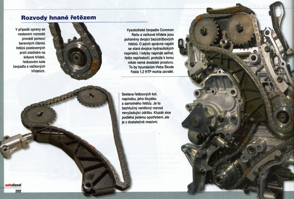

Myslím, že ten řetěz nás všechny přežije...
- rozvodový řetěz.jpg (237.27 KiB) Zobrazeno 27517 x

Rozvodový řetěz je krásně vidět na fotce co sem dal rokolo. Jinak je to popsané tady: http://cs.wikipedia.org/wiki/Ventilov%C3%BD_rozvod . V části článku Pohon rozvodu máš odkazy co je co.
Doba provozu rozvodového řemenu/řetězu nemá vliv na běh motoru, ale hrozí prasknutí vlivem opotřebení (hlavně u řemenu) a pak se tzv. potká motor. Což znamená, že se rozhodí časování kdy mají být otevřené ventily ve vztahu s polohou pístu a písty se s ventily srazí. Někdy jde takový motor opravit, ale většinou je to na zahození. Poškodí se ventily, písty a dále se mohou poškodit ojnice, kliková hřídel, vačkové hřídele, povrch válců motoru...
Proto výrobce předepisuje výměnu pohonu (řemen + kladky) rozvodu po určitých kilometrech nebo letech podle toho co nastane dřív. U řetězu je předepsaná jen kontrola (prasknutí je nepravděpodobné, ikdyž už se taky stalo) - tam hrozí jen zvýšená hlučnost když už jeho vytahání vlivem provozu není schopný kompenzovat napínák.
