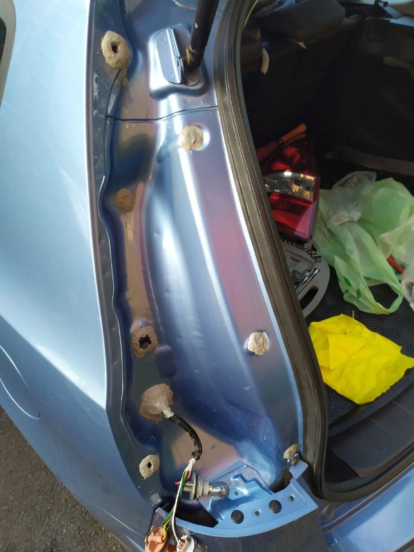

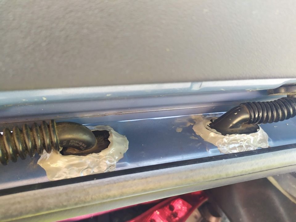

Přidávám své zkušenosti a řešení zatékání do prostoru rezervy pro kombík. Po cca deseti letech co auto vlastníme začalo zatékat do prostoru rezervy. Čistá voda. Zatékalo i když auto stálo. Ne vždy. Jen v určité poloze. Tapecírunk v kufru suchý. Pohmatem zjištěno, že jsou mokré kabely v prostoru k nárazníku. Vyřešil jsem to aplikací butylenového tmelu (lidový název medvědí hovno) pod zadní světla a průchodky do pátých dveří viz fotky. Nevypadá to vizuálně pěkně, ale je to v podstatě zadarmo. Pod světly to vidět není a navíc jsem za deset let neměnil v zadních světlech jedinou žárovku. Mimochodem těsnění v těch dírách pod světly totálně zdegradovaná.

Už to vypadalo nadějně viz můj předchozí příspěvek nicméně mi do kufru stále zatéká. Hledal jsem na netu, ale bezúspěšně :( Napadá mne jediné místo - hagusy resp. ten žlábek pod nimy. Nemáte nějaké typy jak se demontují a čím to přetěsnit? Karosářský tmel?
