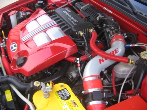

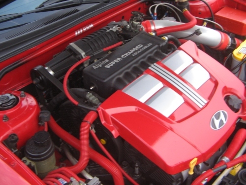

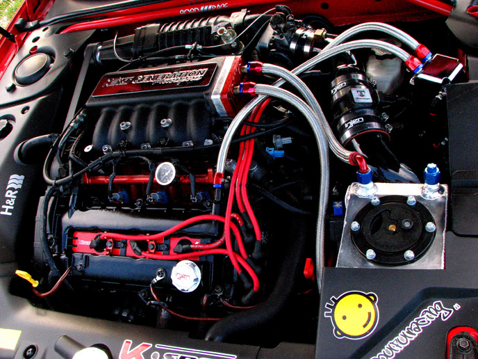

Pár fotek pro představu možností motor tuningu

Tak to je mazec
Zajímalo by mě kolik peněz do toho strčil?

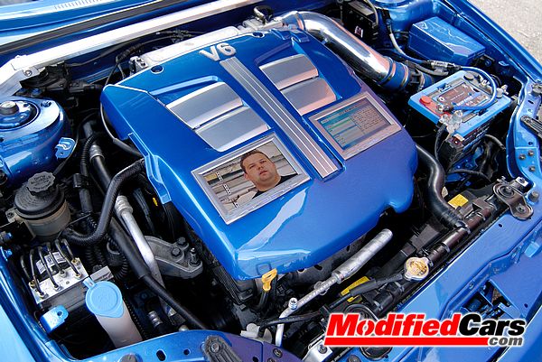

No tento blázen má dokonce na MOTORU SVOU FOTKU!!

Když na to tak koukám tak tam asi nacpal hlavně supercharger (kompressor) a ten se dá koupit za 3400 dolarů stage noo ze 143 koníků to prej vytáhně 194 koníků a dalším úpravám se meze nekladouViki píše:Tak to je mazec![]()

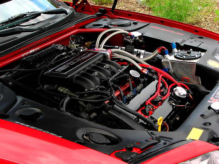

Tu další možnosti motorového prostor!!prosím

si nejsem jistej jestli ne ze to neni fotka ale spis lcd displeje se mi zdaKUPIS píše:No tento blázen má dokonce na MOTORU SVOU FOTKU!!![]()

ten modrasek to ma skoro jak ja ale ja mam hezci perletKUPIS píše:Tu další možnosti motorového prostor!!prosím

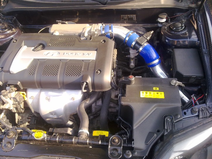

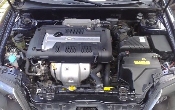

Tak sem si taky hrál pod kapotou
Koupil sem Cold Intake System a narval sem to tam
4hod. demontáž původního sacího potrubý a 3hod. montáž nového sání.
Motoru se lépe dýchá a má nádherný chraplavý zvuk

- Seriovka před montáží CIS.

- Už je tam!

pekné pekné ....
presne nad tym rozmyslam aj ja od KN len neviem ako je to s udrzbou atd.

Mal som moznost pocut dedeho zvuk, mam moznost pocut russellov a je to pecka. A tie zavistlive pohlady na uliciach
Kazdy sa otaca.
Realne by mala ist spotreba dole ale sam by som ju pod 15 nedal
VRR VRR do vysokych otacok.

kdyz na to tak koukam tak mam doslova a dopismene totozny motorovy prostor jako tiburon ale ma jen 1.6kuViki píše:Tak sem si taky hrál pod kapotou![]()

Udržba je jednoduchá
Důležitý je koupit si inpregnační olej nebo raději celou čistící sadu (odmašťovač/čistič a impregnační olej) aby jsi to nemusel čistit Jarem nebo jiným málo učiným přípravkem na tento druh špíny. 3x ročne (Duben,Červenec,Listopad) vytáhneš ten bavlněný filtr a umyješ ho tím čističem, necháš to uschnout a nastříkneš na něj 2x dokola impregnační olej. Ten je duležity protože zachytává ty nejmenší částíce prachu aby se nedostaly do motoru.
Pokud hodně jezdíš tak čisti 4x-6x ročne.
