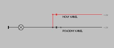

Re: Kde jsou dráty od blinkrů popř výstražnýho světla
Tvoje riešenie.Ťaháš ale veľa vodičov.

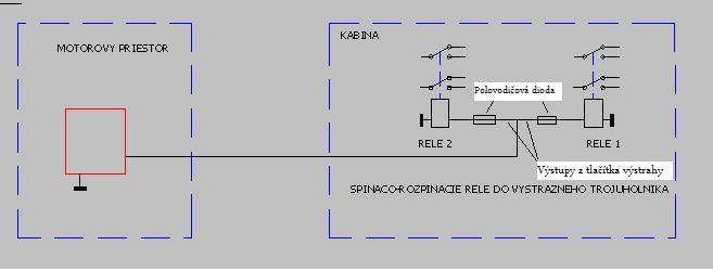

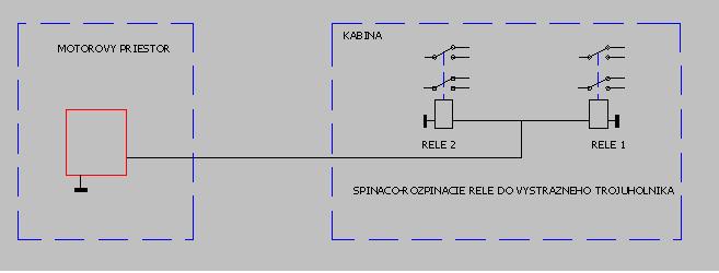

JEDEN VODIČ a 2 ks RELE
Mám to stejně, jak jsi to nakreslil na druhým obrázku.
Radil jsem jak by to šlo udělat aby nemusel tahat dráty skrz sloupek, když mu to nejde, ani výstup z ŘJ dovnitř k tlačítku.
Takže tvů obrázek je samozřejmě správně. Musíš ale použít diody na oddělení větví, jinak při zapnutí blinkru při zatáčení, ti bude blikat celý auto. Jak jsem psal jako první návod. Dole jsem si dovoli upravit trochu ten obrázek. Jaký jsou to dráty buď zjistíš proměřením, nebo si najdi v manuálu schéma elektrickýho zapojení.

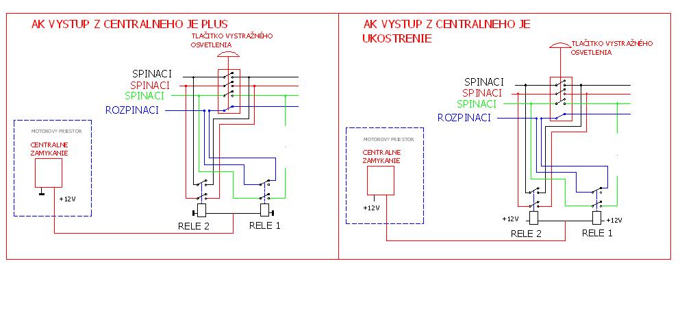

KAffee:
Bishop2225:
Toto je kompletka bez diod. Neber to doslova, neviem, koľko bolo spínaných a koĺko rozpinacich.
Navyše ,ja som diaľkové dorábal , otvorenie a zatvorenie som odchytával priamo od motorčeka.Ak bol na motorčeku plus,tento impulz som prehnal cez časovač cca troj sekundový, ktorý spojil výstažné na tie tri sekundy,takže zabliká tri krát.Ak je tam mínus, nejde cez časovač a blikne jeden krát.
Ten impuz od motorčeka je veľmi dôležitý.]Nový motorček vo vodičových dverách fungoval bezvadne.Po troch rokoch ale sa stávalo,že motorček sice dostal napätie, ale už bol vybehaný a nič neurobil.ALE SVETLA BLIKLI, a auto ostávalo otvorené.Obabral som to tak, že výstražné zopína motorček z dverí spolujazca.A keďže motorček spolujazca je ovládaný motorčekom vodiča, svetlá bliknú len keď je auto zavreté, a nie vtedy keď na vodičov motorček príde napätie.
Bishop2225:

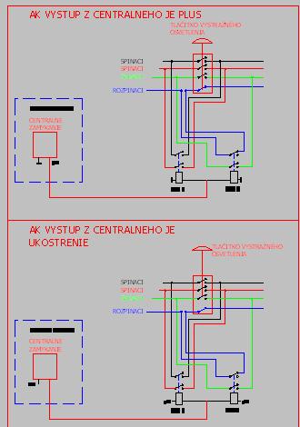

Autocad a skicar sa nemajú radi,takže ešte raz.Ta zelená čiara má byť spojená.

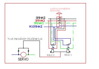

jak mam zapojit na rele plus kdyz nemam na centralu vyvod na rozliknuti svetel. chci to napojit z vyvodu na zadni servo coz je modrej a zelenej drat a plus je plus se strida na tech dvou dratech
Niečo ma napadlo,hneď nakreslím
SKUS TOTO
tyjo děkuju moc..takhle nějak sem si to představoval a sem rád, že sme našli podobnej názor.snad se nic nepokazí
edit: prosimtě jaký diody tam mám dát?
