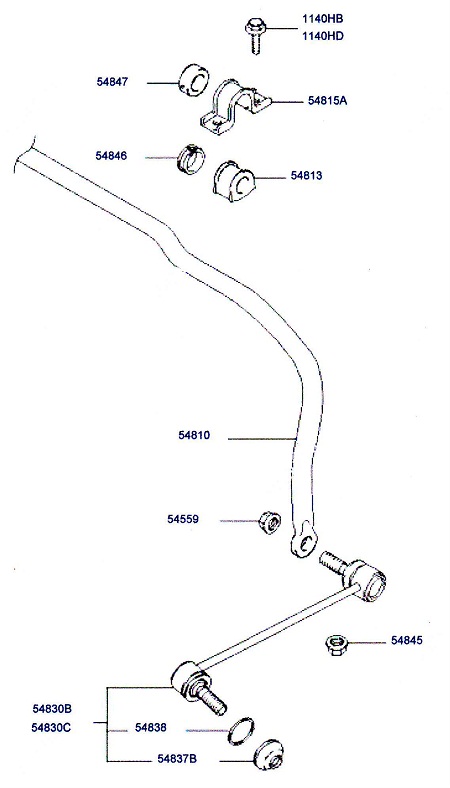

Vůle volantu je podle návodu k obsluze max. 30mm.
Katalogové číslo těch gum je 54813.

Nové informace z :hyu: servisu - při výměně gum se musí vyměnit i kovové objímky , protože rozměr gum. pouzder je inovovaný - původní objímky by na nové gumy nešly. Už tu o tom psal "Fidži". Takže mi v :hyu: objednali gum. pouzdra i objímky a celková cena byla 842,-Kč (bez montáže) [-o< ](*,)

Ale můžu - jak vidíš ten druhý obrázek - Nosník pod motorem - tak ten jsme museli skoro celý oholit. Povolit a vyndat čtyři rohové silentbloky , odšroubovat dva podélné silentbloky motoru v ose auta , odšroubovat řízení (v místě posilovače) - to jako první , odšroubovat příchytky hadiček a trubiček posilovače řízení , demontáž obou tyček stabilizátoru. Nepíšu o demontáži krycího plastu pod motorem - to byla lahůdka. Takže na tom rámu zbyly přišroubovaná jenom obě spodní ramena zavěšení kol. Pak už s tím rámem šlo trošku manipulovat , abychom se na ty čtyři zasrané osmičky dostaly. Aby šel rám úplně ven , tak by se ještě musely demontovat ty spodní dvě ramena (asi rozpojit ve spodním kulovém čepu) , zozpojit výfuk. potrubí hned pod motorem ( příruba na tři šrouby) a musel by se rozpojit kardan. Ale na to už jsme neměli náladu , tak jsme to jen různě vykláněli - rám visel na výfuk. potrubí - abychom se tam nějak dostali - a povedlo se :D/ .
Jo a pozor - teda jestli to budete někdo dělat - dejte si bacha na silentblok , co je u posilovače řízení. Zůstane přišroubovaný na rámu. Je na takové konzoli (pozice 21930R na spodním obrázku) a ta zůstává viset na posilovači - tak aby jste si při manipulaci s rámem neutrhli řízení.
