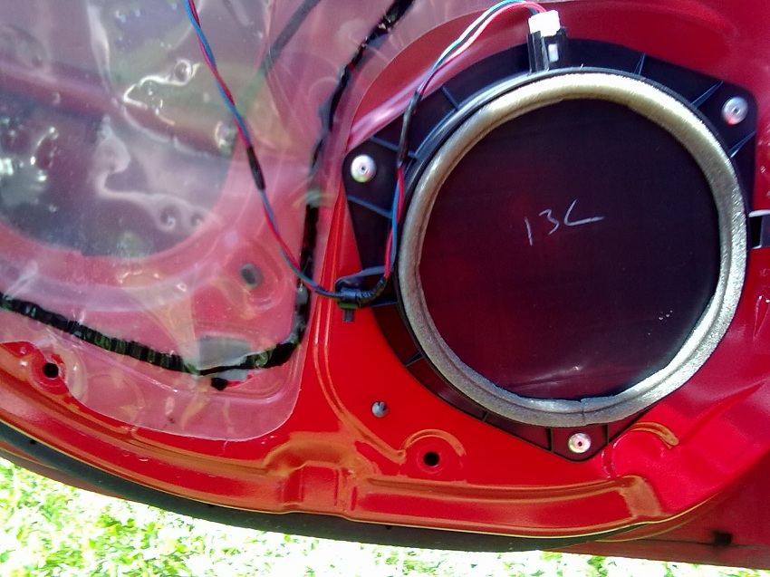

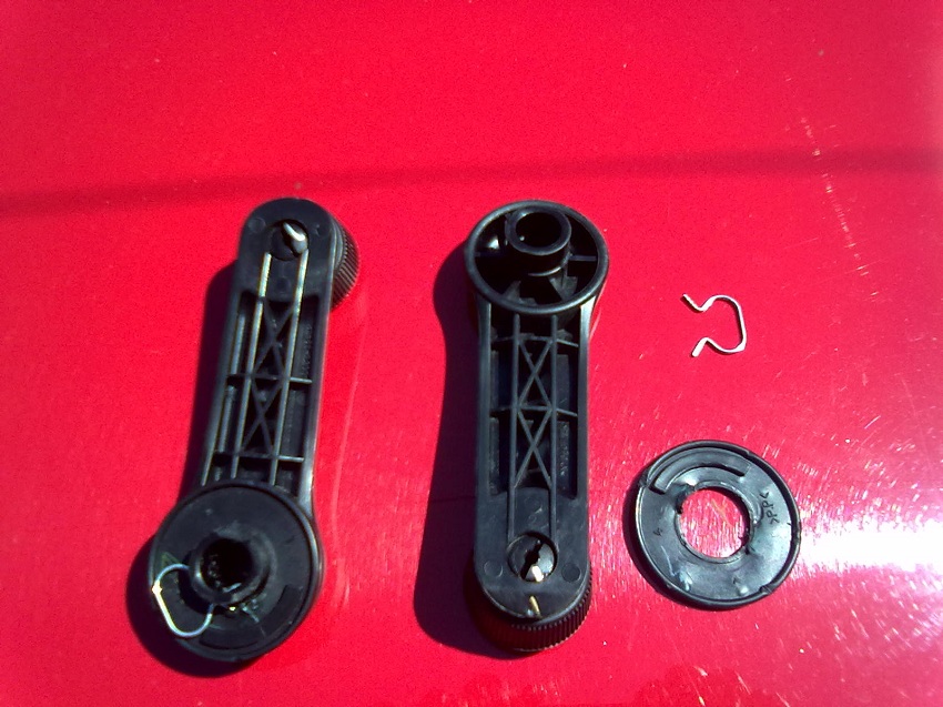

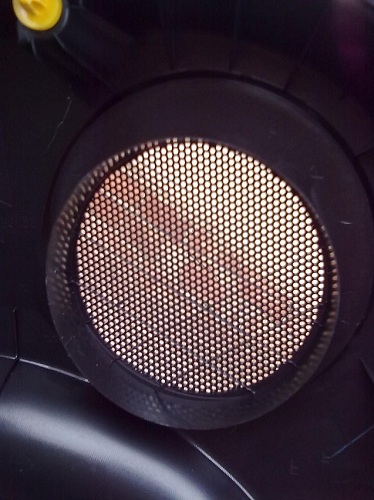

Omlouvám se za zpoždění, zde je "holá" realita. Kablíky na repra jsou zakončeny rychlospojkou Pioneer, proto je dobré, najít si v katalogu http://www.pioneer.eu repráky s touto koncovkou. Vyberete si typ a v kterémkoliv e-shopu si je objednáte, třeba na http://www.cybex.cz. Postup, jak sundat boční obložení dveří najdete na tomto fóru v příspěvku "Demontáž výplne dverí". Pro jistotu přikládám (stejné) fotky:
boční výplň, otvor na repro, průměr 130 mm.jpg (84.34 KiB) Zobrazeno 4909 x
ozvučnice, průměr 170 mm.jpg (199.77 KiB) Zobrazeno 4909 x
kličky oken, spona.jpg (196.09 KiB) Zobrazeno 4909 x
