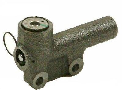

tak by som rad s niecim poradil....
treba menit aj vodnu pumpu???
a co terba vsetko menit spolu s rozvodmi??
povedali mi ze je tam aj neajaky napinak a jeho cena tiez nebola najmensia cca 200 eur...
je potreba menit aj to???

Cau
Moj santik mal 64t mil a vodna pumpa bola uplne v prdeli ( polamane lopatky takze mna to bola nutnost vymenit ) A ten napinak o ktorom hovoris som tiez musel vymenit ( je to taky zvlastny vyzera to ako tlmic o priemere 1 cm na malej prirube) Lebo tam bol nafest v nejakej polohe a mechanik mi povedal ze to bol maly zazrak, ze to este drzalo pokope. Mozno by som to vsetko este v garazi nasiel ak by si to chcel vidiet.
Vymenit by si teda mal vsetky remene, vodnu pumpu,kladku a napinak. Mna to stalo aj s vymenou tusim 600 juro rovnych.
2.7 V6 4WD

Re: Kupa Santy
miooo: myslis napinaci kladku na vackovou hridel? Ta by byla.

harde:
neviem ci je to napinacia kladka...
na remeni je dole taky napinak....
ja neviem ako to vlastne vyzera...
mato pisal ze to vyzera ako neajaky piest...
nebolo by zle keby sem hodil ten obrazok toho...
mne to ukazoval servisak v predajni na monitore ale som si to dobre nestihol pozret ako to vypada...

Re: Kupa Santy
Jdu to najit, vydrz
Re: Kupa Santy
Toto?

neviem :-k
asi hej..
co je to vlastne??
