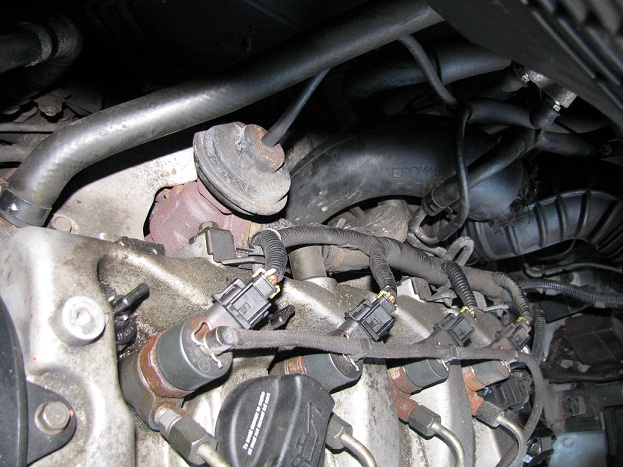

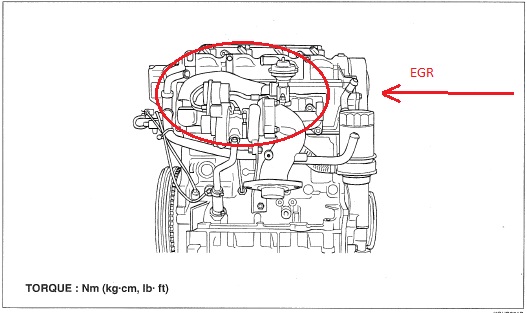

Tak jak jsem si totu všechno pročetl,tak zaslepení EGR ventilu není nijak na škodu vzhledem k motoru.Chtěl bych to na svém Santovi zkusit.Kdysi jsem to dělal na Nubiře 1.6 benzín a musím říct,že se to malinko dalo poznat a to pozitivně.Malý nárůst výkonu při nižších otáčkách a nepatrné snížení spotřeby.Ale to byl benzín.Teď mám nafťáka a rád bych od vás radu,kde najdu EGR na Santa Fe 2.0 r.v.2001?Přikládám foto,jestli by mi mohl někdo označit,kde EGR je.Zkusil bych to a pak bych popsal svoje poznatky.

Kdyžtak ti to můžu vyfotit, mám teď trajeta taky rozebraného a asi to taky budu zadělávat. Jinak jak máš tu druhou fotku tak je to jakoby blíž ke spolujezdcovi.

To bude stejně jako u nás (muj nazor) , sundej kryt a podívej se. :) max udělej fotky a není možné abychom ho nenašli podle fotek

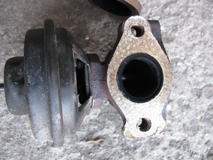

Tady je foto ERG

Super :) dík Bolo za foto; no a ako prevedieš zaslepenie?;k čomu slúži tá tenká čierna hadička pripojená k EGR?

Jako olciťák, udělal jsem si z hliníkového plechu podle těsnění záslepky a dal je tam. Tou hadičkou jde podtlak a ovládá erg ventil.Kdyby se ta hadička zaškrtila, tak ventil odstavíš, ale ja jsem nechtěl ať se zanáší.

kluci, nevím jestli hliník je správná volba... Podle mě by tam měl patřit tenký ocelový plátek - pro jistotu... :wink:

A co je na něm špatného?že zrezne?

Spojením hliníku a železa vniká tzv. galvanická koroze... Jenom teď nevím co se vyžere, jestli hliník, nebo železo... Ale třeba Defendry s tím měli jeden čas dost problém...
edit: problém nastane, pokud se vyžere hliník, tak kousky nasypeš do sání...

to Bolo: Co Te tedy vedlo k zaslepeni EGR, resp. pocitoval si nejake konkretni problemy, ci jen tak na zkousku, preventivne? A jake ted pocitujes po zaslepeni zmeny, prosim? Rozhoduji se, ze to na svem CRDi (Trajet 2003) taky provedu. Proto bych se Te chtel jeste zeptat: ty zaslepovaci plechy si dal mezi obe priruby, co jsou pod a stranou ventilu, dle fotky? A co ta treti priruba na konci hadice, tam tez? Tesneni jsi odstranil a jen ty hlinikove plechy, ci jeste tmel? A co na to po vymene ridici jednotka, nesviti CHECK? Tolik otazek...se omlouvam, nechci neco pokazit. Dekuji za trpelivost a cenim si kazde odpovedi.
