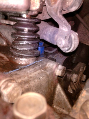

tak pozeral som pomocný spojkový valec a aj tu prachovku, žiadna kvapalina tam neuniká. A keď som skúsil povoliť ventil na tom valci, tak odtiaľ začala vytekať brzdovka, čiže to značí, že je natlakovaný. Ozaj vie niekto čo je medzi hlavným a pomocným valcom?Myslím, či sú direkt na seba prepojené. No najmenej čo môžem vysúšať, je, že vymením asi tú brzdovú kvapalinu.

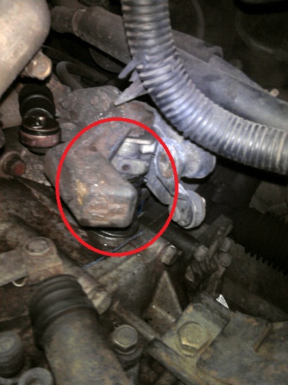

tak valec kúpený, nahodený, auto ide :D .

za ten valec dakujem Dave-ovi. Ale poviem ti, vymena dala riadne zabrat. Problem bol ho vymontovat, ten priestor, kde sa valec nachadza je uplne zapratany.
