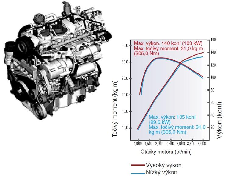

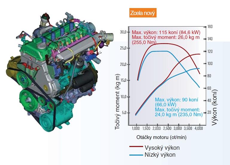

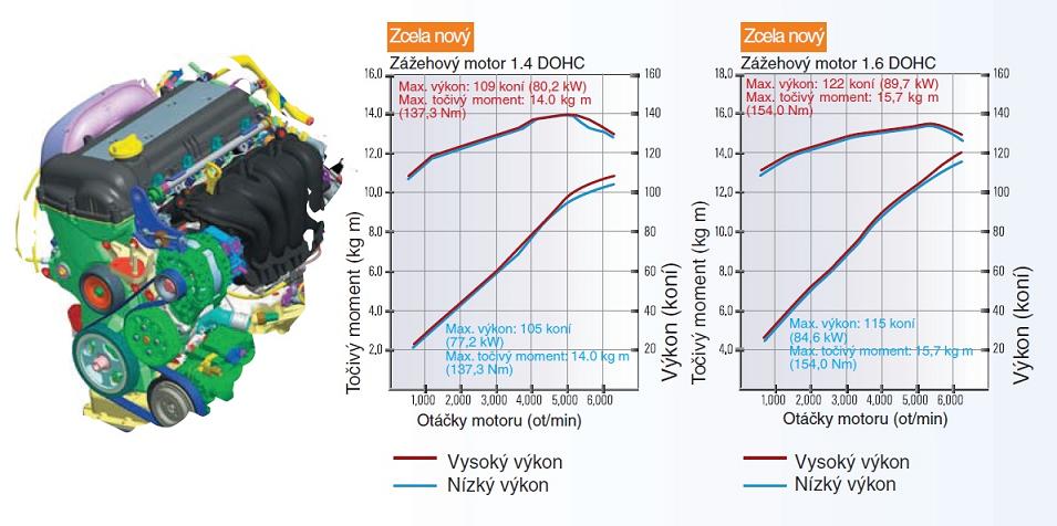

Tady jsou nějaké grafy současných motorů.Měl jsem ještě podrobnější,ale nemůžu je najít.
- 1.4_1.6b.jpg (72.38 KiB) Zobrazeno 3008 x
- 1.6d.jpg (57.61 KiB) Zobrazeno 3008 x
- 2.0d.jpg (61.08 KiB) Zobrazeno 3008 x

Z grafu je vidět, že krouťák je i pod 1000 ot poměrně vysoko.

Přesně tak. U mně to vychází na 150Nm při 1000 ot.min-1. To samé přes 4000 ot.min-1 Sám mám vyzkoušeno,že jde točit pomalu do 5000 ot.min-1.

z grafu pod 1000ot/min není vidět nicDonald píše:Z grafu je vidět, že krouťák je i pod 1000 ot poměrně vysoko.
