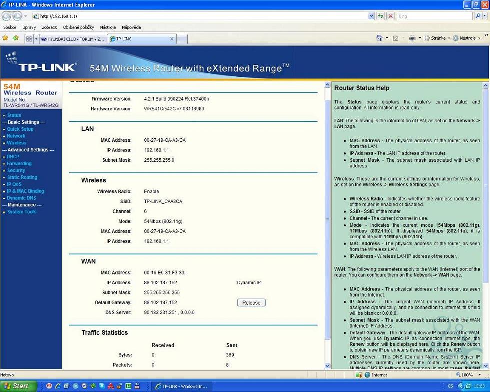

ještě jeden obr
- roter1.JPG (135.57 KiB) Zobrazeno 1797 x

Re: Wifi router
Já jsem potřeboval abys to našel v tom starým rutru a opsal si to,co jsem psal výše,novej router jsi připojil na na tovární nastavení
Tp linku musíš najet Quick Setup a vyplnit připojení,router je aktivní vidím Mac adresu a adresu venkovní tvýho internetu ,chce to přehodit pouze protokol PPPoA LLc nebo PPPoA VcMux popřípadě PPPoE bez ničeho
Tohle musíš najít,tohle by mělo být v Quick setup
Bez toho Ti net nepůjde
Ps: Pokud budeš přehazovat protokoly tak doba odezvy může být až 10minut než Ti to odpoví,takže měj s tím trpělivost,jinak nastavit to je na 2 minuty

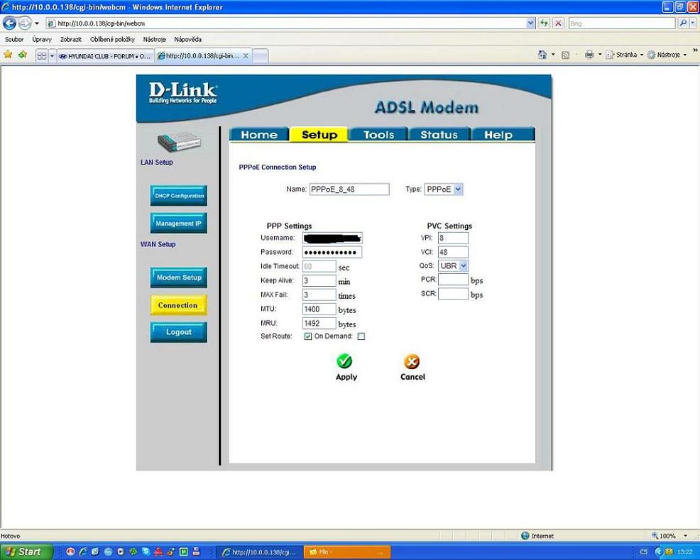

Ale já jsem před tím router neměl.Jen modem.V modemu je tohle
- nastavení modem.JPG (77.23 KiB) Zobrazeno 1787 x

Re: Wifi router
To je přesně ono
jak jednoduché
Takže najedeš do nového routeru,zadáš QuickSetup a začneš vypňovat, Name O2 ,Password O2, Mtu 1492 ,VPI 8, VCI 48 PPPsetings nastavíš PPPoE a dáš uložit a hotvo!!
