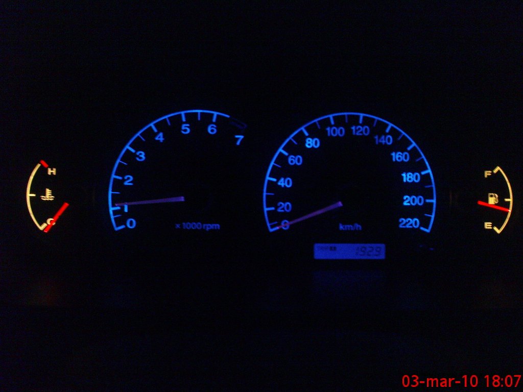

Takze vyzera to asi takto...co mi vadi najviac je ze rucicky niesu cervene ale strasne nevyrazne...

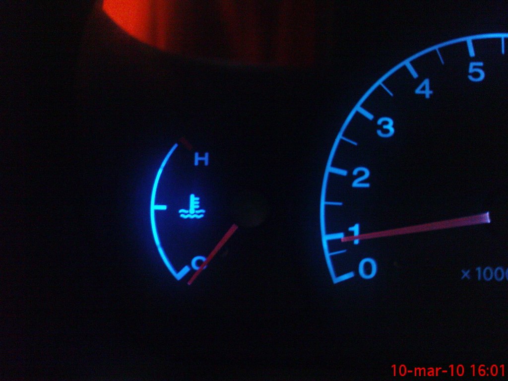

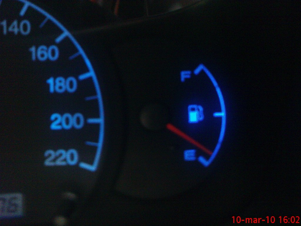

Takze led s rozptylnou cockou su dobra vec ale chybu maju vtom ze tie krajne s paticou T5 svietia viac ako tie stredove 4kusy T10 takze to vskutocnosti na budikoch vyzera dost divno...neviem asi prejdem naspet na povodne socialne zelene...vecer pridam foto

Tak tu je slubene foto:
