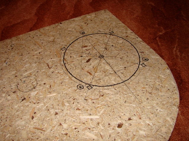

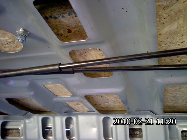

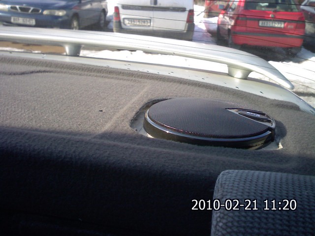

Nazdárek,
tak tady jsou ty slíbený fotky. Změnšil jsem rozlišení a je to přes mobil, snad to bude OK.. Jinak ještě to není dodělané, zespoda chystám odhlučnění (už mám mezi "pérama" víka kufru a "stropem" molitanovou izolaci, takže nerezonují o plech 8) Ještě dopěchuju škvíry kolem repráků (nejspíš vatou) a pak na přišroubované původní plato do desky dám v místech repráků překrývací zátěžák
Tak a teď do mě, kucí, co všechno mam špatně a co byste vylepšili? Každopádně oproti původnímu zvuku je to i s namontovanym horním platem, které dotěsní část u okna, která chybí veliká změna :) Navíc škvíru pod oknem nechám určitě jednak kvuli tomu, aby to luftovalo a pak aby subwoofer v kufru příliš netlačil na repráky v platu

Asi tě trefím :D
Ne teď vážně to na co jsi dal repráky není dřevotříska ale deska OSB.
Ta je hodně dobrá,pochvala :wink:
Kolem těch reprodukrorů dej raději tohle,bude to určitě lepší než ta vata
http://www.prodej-autohifi.cz/montazni- ... o-bily.php

od rom4n
tak to je dobrá zpráva :wink: Ikdyž stejné desky, co jsem viděl v OBI byly značené jako DTD. Každopádně ikdyby to byla "jen" dřevotříska, když ořízneš repra od 120Hz a zbytek doženeš přes SW, tak 120Hz tou deskou už tolik nevybruje, takže by se repra uvolnit neměly. Mám je chycené 8mi dlouhými vruty 8) . To rouno není špatný nápad, v pátek jsem od vaty hned upustil, když jsem to zkoušel a zjistil, že je to totální konina. Nakonec jsem sehnal parádní materiál (vypadá to jako šedý molitan), původně vystýlka z nějakých PC nebo monitorů.. Chystám se napěchovat proužek přesně do tý původní plechový kapsy a pak už nemusím řešit nějakou škvírku v platu u okna, která stejně ústí k té kapse. Jak bude příležitost, vrhnu se na to a fotka bude 8) Každopádně se už moc těším....
Kam bys umístil výškáče? Původně měly být na platu, ale je to asi blbost, protože při testech si je "vystíníš" opěrkou sedadla. Asi je chytim někde u stropu na sloupek. 4etl jsem, že prý směrování by mělo být, aby byl průsečík obou vejšek zhruba uprostřed kabiny v úrovni hlavy
