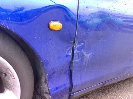

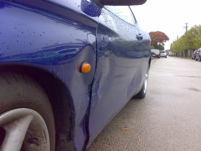

A sloupek bych řekl hned podle té první večerní fotky, jak je to řízlý přes rám dveří, to ten sloupek dle mě neustál. S B sloupkem dle mě hnula podlaha. Ale samo jen dle fotek. Soused měl podobně bouchlou Primeru (nacouval mu do dveří trabant) - zborcenej prah pohnul s B sloupkem, A sloupek (resp. panty dveří) se zcela otočily a dokonce byla hnutá trochu i střecha, opticky to přitom vypadalo daleko lépe než toto.
Samo nevím, jaký je tohle rok, ale při dnešních cenách je to v podstatě nerentabilní opravovat. Ono sloupy, stromy jsou vždy na levačku, to není jak bouchnout do jinýho auta.

ale v A sloupku je fakt sekanec - nejak jsem to prehledl. to se urcite projevilo no. beztak je to nahovno nafoceny. ale spravne nadesignovany auto se zdeformuje pri bocnim narazu od cumaku po zadek, aby se ta energie co nejvice pohltila a deformace rozlozila.

jenže toho chevroleta pak nevidíš. Spousta věcí se částečně vrátí. já si myslím těch 30.
že je to nahovno nafocený bych netvrdil. Vidím pomalu každý den fotky od obyč. lidí a tohle je proti tomu profi foto.
