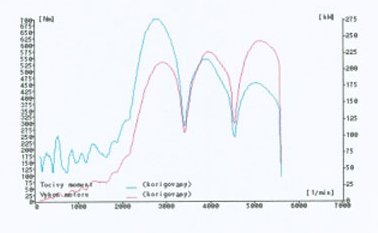

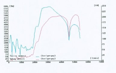

např. BMW 5 řada, diesel
origo 209kW/594 Nm
po chipu 238kW/688 Nm
modrá čára je krouťák, červená čára je výkon.
Ad výkon do cca 3.100 ot/min (tj. do meze kde diesel nejčastěji jezdí) je výkon totožný s tím rozdílem, že u origo nastavení roste od 1.800 ot výkon tak jak má tj. tvoří hrb, zatímco u chipu roste od 1.800 ot ve tvaru lavoru. Zdánlivě krásné navýšení výkonu o skoro 30kW je až za hranicí 5.000 ot, tedy pro diesel v oblasti utopie. Origo nastavení má od nějakých 3.300 do 5.100 plochou křivku výkonu, kde je těch +-209kW stále k dispozici. Po chipu výkon od těch 3.100 roste a kolem 5.100 má těch 238kW. Z toho je jasně vidět, jak "účelně" je těch +30kW rozloženo. Mimochodem na 200kW se motor dostává při rychlosti cca 123 km/hod a až kousek za tím bude díky chipu výkon lehce přibývat.
Ad krouťák, tam je to zdánlivě lepší, ale u origo vrcholí krouťák někde u 3.160 ot, zatímco u chipu vrcholí u 2.760 a jak rychle narostl, tak rychle padá. Takže auto s chipem ze začátku lépe táhne, ale poté rychle umírá.

No zareagujem aj na toto, mame aj X5 diesel, graf som nevidel ale vozenie je super, 267k a 590Nm taha ako o zivot. Neviem kedy umiera ale nasa X5 neumiera po celu dobu tahu az po 45OO otacok. Taha stale jedine hluche miesto ako u vsetkych dieslov je pod 1700ot

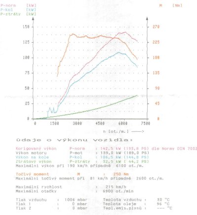

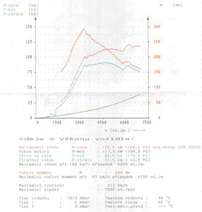

já jsem v tomhle prostě nevěřící. Na jedné straně vývoj a inženýři výrobce vozu, což jsou úplný paka, který neumí naladit motor. Na druhé straně Franta z Horní Dolní s notebookem, kabelem a softem staženým z netu, který během 5 minut zvedne výkon o 30%.
Ale na druhou stranu beru, že je to dobrý kšeft. Zákazník vysolí x-tisíc za něco, co si ani neověří. A když si to ověří, kouká jak z něj udělali blbce viz
série 139kW/250Nm
po "profesionálním" chipu 117,5kW/294Nm
