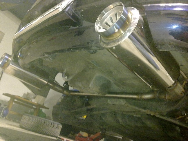

Právě mě to přišlo podle opalu kolem svaru jako elektrodou,ale na elektrodu je to slabý materiál i když v dnešní době....
PULS zase dělá čisté svary na to že to je "cecek"---FRONIUS-dobrá volba =D>
dobrá práce ať se vede :D/

svary jsou špinavé. chtěl jsem to mořit kyselinou ale asi to nechám tak. pod auto se koukne stejně jen pár maníků :) a do té doby to bude zaflákané bordelem ze silnice
je to trubka 1,5mm a i na COčko je to tak tak. ideální je ten TIG ale pro výrobu ho nepoužívám tak ho kupuvat nebudem :(

[quote="jamie.thomas"]To Viki:
A na kolik to tedy komplet vyšlo? Už víš? Pak nahoď fotky jak to vypadá na autě.[/quote]
za devět tácu včetně těch nerezových leštěných tlumičů z regulací :)
[quote="marenkka"]vypada dobre, jaky to ma zvuk??? jinak ten origo koukam ze je stazenej vic na prostredek mezi tlumice, ten tvuj moc ne jak to coudi pri vyssich otackach???[/quote]
nebylo tam místo to udělat stejně jako u originálu a sůžovat potrubí z 50mm na 30mm se mi nechtělo. Hodně by to ty plyny brzdilo ](*,)
Takhle to není špatné protože je potrubí rozděleno přesně na půl a tlumiče mají stejný odpor, akorát jedna strana je delší. jde tam o tlak takže u Paskalova zákona nehraje délka roli :-k

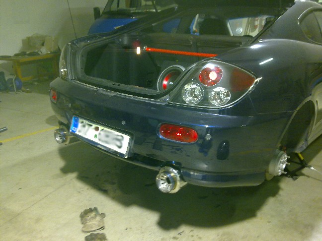

Sleduji tvé umění na vzpěrách i tady na výfuku.Jsi fakt šikovný a věci umíš dotáhnout až do konce(žádné bastlení z toho,co dům dal),za to ti tleskám.Ale také musím napsat trochu kritiky-ať nezpychneš. 8-[ :D Mě se nelíbí,že čumí celé výfuky(tlumiče) :-k .Kdyby koukala jen koncovka,vypadalo by to lépe. :wink:

Dobrá poznámka: "(Mě se nelíbí,že čumí celé výfuky(tlumiče) :-k .Kdyby koukala jen koncovka,vypadalo by to lépe.)"
chtěl jsem aby to celé vyniklo a šlo to vidět. Káždému na to sklouznou oči.
Ale asi by to ani jinak nešlo kvůli tvarování nárazníku. ten výstupní kroužek je dost krátký :?
jinak jsem to nechtěl přehánět z vysunutím výfuků ven. jsou o 50mm více vysunuté ne origo ale nepřesahují dále než nárazník. dle vyhlášky nesmí být výfuky delší než okraj auta. takže by mohl být problém na technické nebo s policajtama.

Viki: mám stejné výfuky a kouká mi to jen jak myslel Borek. Vešlo se to tam. Teď v zimě mám origo nárazníky a koukaj jen roury.
