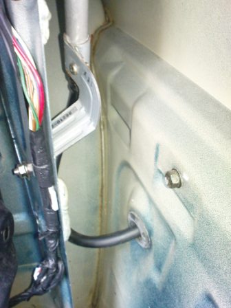

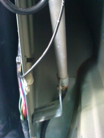

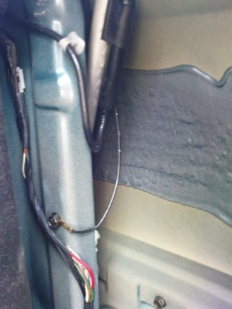

Tak jsem se k tomu dnes dostal. Anténa je funkční, ale nepovedlo se mi tu anténu dát do takové polohy, abych ten držák byl k čemu přichitit.
Mohli byste mi někdo nafotit celé zapojení té antény včetně polohy držáku, ukotvení kostry a polohy odvodňovací hadičky?

Re: vysunovací anténa a 12V zásuvka
Asi nemas rovnaky typ anteny ale hadam ti to pomoze...StanleyCZ píše:Tak jsem se k tomu dnes dostal. Anténa je funkční, ale nepovedlo se mi tu anténu dát do takové polohy, abych ten držák byl k čemu přichitit.
Fotky mi pomohly.
Díky.
Anténa už je namontována.
