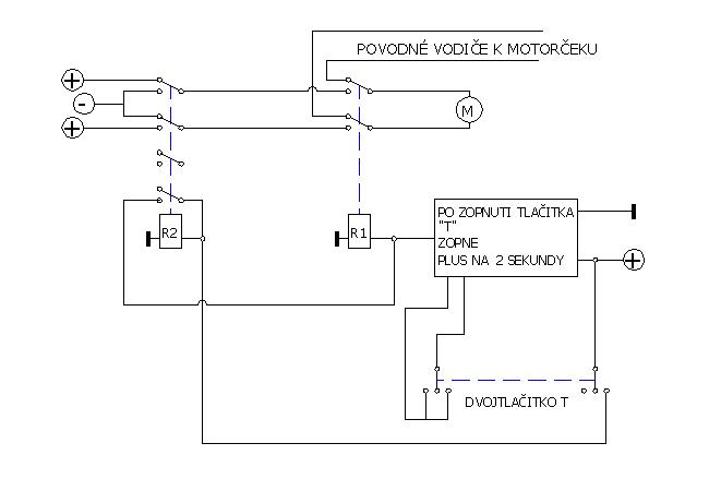

Takže zatial nevyriešil, a asi do toho nejdem. Našiel som síce riešenie jednoduché, a lacné, ale nie "automatické". Práve to automatické je na dorobenie veľmi zložité , napr. spomínané načítavanie chyby pri dvoch zaradeniach spiatočky za sebou pri zlom zaradení.
Ak by ale niekto robil sklápanie na gombík, tu je:
Zameral som sa hlavne na bezpečnosť kvôli možnému skratu, ak by náhodne (čo nemôžem vylúčiť) bolo súčastne zmačknuté tlačitko na nastavovanie zrkadiel, aj na sklápanie.
Relé 1 vždy za každých okolností odpojí pôvodný okruh a zapne sklopenie.
Na vrátenie slúži RELE 2, ktoré súčastne zopne s RELE 1 a prehodí polaritu.
Čarovná krabička je obyčajný časový spínač, ktorý podrží na výstupe 12V po zatlačení spínacieho tlačitka T.
