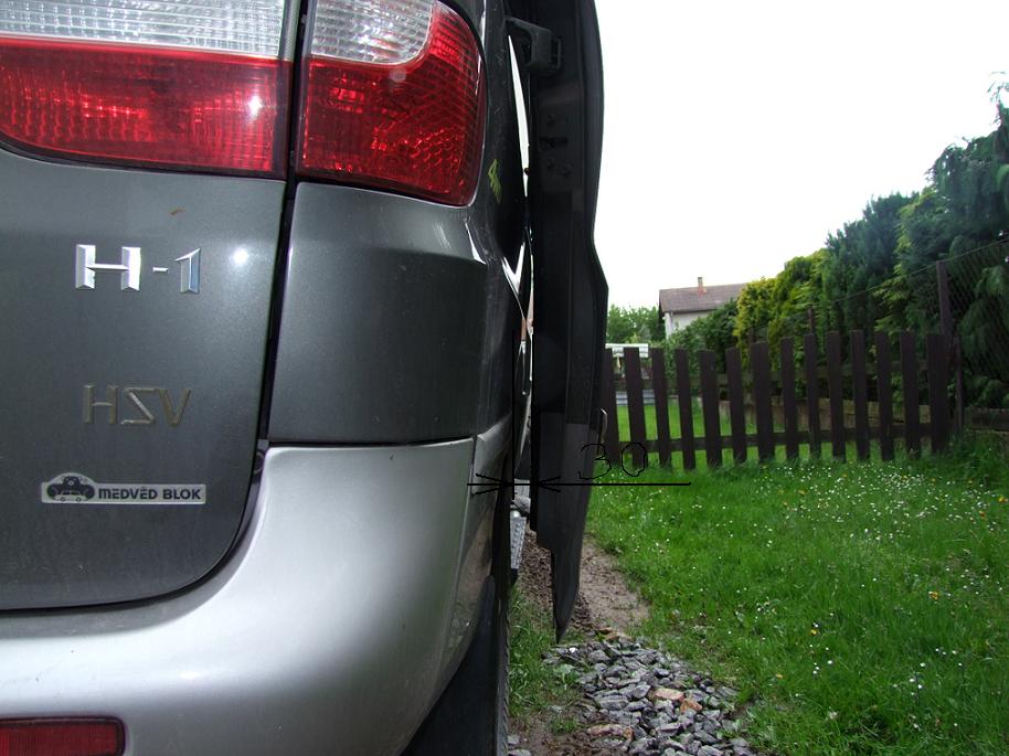

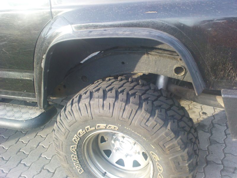

Gumace nechcem Pepane,to sa hodi na OFF,ale nie na "lestenku" :D Tamtie lemy su podla mna spravene z laminatu #-o a su ako original,asi ostane len vyrobit kopyto a vylaminovat ich.Robota to bude pracna,ale vysledok by mal stat za to. A s tou medzerou,hmm,to bude asi pravda.Uvidim,ked nahodim gumy,co sa da vymysliet. V sobotu vyrazam na trajekt a v noci by som mal dorazit domov(ak sa nic nedoserka) :?:

kuva chlapy si navymejšlíte...já to někde vyštrachám..ale tohle nejsou jen z gumy..dají se udělat stejný profili z tvrdo plastu

Jo jo Oltcitak má pravdu jen takhle jeto moc drsný, ale dá se použít jako dobrej základ na laminování.
Delat to ale celý sám se mi fakt nechce. každej je jinej a trefit to přesně, nechal bych tam ruce.

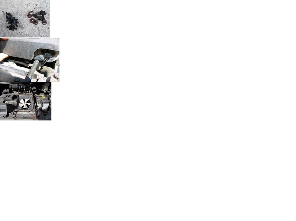

Jo a ještě sem si vspomněl. Překontrolujte si uložení intercooleru (CRDi). Já na to přišel náhodou a trochu pozdě.
Ležel mi tam jen tak na trubkách.Silentblok je cca 70kč kus.

tie obrazky su prtave,co je to tam za vrtulku? :?: To ma manualne nasavanie vzduchu cez intercooler? zaujimave,hmm.Ja sa chystam,ze ho vyberiem,naplnim benzinom,necham odstat a potom preplachnem perchlorom,ci nejakou takou srandou.Aby nahodou nezacal horiet olej zo sania #-o :lol: trosku je to potrubie od oleja(co by malo byt normalne,je to vystup z turba) tak precistim cele sanie. A caka ma vymena naplni v prevodovke,diferakoch a redukcke,nech mam zasa pokoj na chvilu,ktozvie ako menili rakusaci,ked ho mali.

No jasně ta vrtulka je el. motorek chlazení, je tam ještě čidlo teploty. Všechny čtyři siletbloky se mi utřásli a když sem odpojil sací roury a to čidlo, zůstal tam jen ten držák a vrtule. celej chladič tam jen tak ležel a dřel se o rdžáky. Počítám, že ještě chvíly a prodřel by se.
A s těma obrázkama je to nějaký divný, chtel sem vám udelat fotoseriál, ale dostat to sem, to bych musel byt jinej hekr.

PS diky za tip Karle,tiez mam dva predne silentblociky odtrhnute #-o OBD interfejs som odskusal(Thermostat otvara pri 82st.) musim pozriet ten elektronicky plynovy pedal(podla koncovky chcem objednat tempomat).
