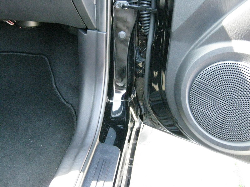

Čidlo jsem dal mezi přední dveře a přední nárazník. Je tam dost místa a taky když se dveře zavřou tak je to čidlo vidět a fouká tam vzduch. Ani za boha jsem nemohl najít prostup do motorového prostoru. Ještě uvažuji, že čidlo dám nahoru na filtr klimatizace. Káblík k čidlu je dost tenký.
Tady je lepší foto umístění :
Jinak co se týká těch teplot tak je to přesně jak říká Uzi77 opravdu je to velmi orientační. Každopádně pokud to čidlo dám nad pylový filtr klimatizace, tak budu mít asi nejhodnověrnější ukazatele. Další výhodou je, že když budu chtít vědět jaká je opravdu teplota uvnitř auta, tak zapnu vnitřní cirkulaci - nad filtrem se uzavře klapka přívodu vzduch z venku a po chvilce uvidím opravdovou teplotu v autě :mrgreen:

Tak to mám úplně stejně , jen mám čidlo vyvedené na levé straně u řidiče. Je tam mezera mezi dveřmi a předním blatníkem. Teploměr jsem montoval asi před 3/4 rokem. Teploměr něco ukazuje +- .
https://www.hyundaiclub.net/viewtopic.p ... 1&start=45
Jinak hledal jsem taky prostup mezi kabinou a motorovým prostorem,různě jsem šťouchal drátem jesli bych někde neprolezl , ale ani boha. Je to fakt vše tak zalígrované, že by musela snad palubka ven. Zkoušel jsem prolézt za pojistkovou skříňkou u řidiče... měl jsem venku kryt předního sloupku u řidiče, ale nikam jsem se moc nedostal. Jediné zjištění kudy by to asi šlo je vyjet levou příčkou nad podběh předního blatníku a tudy se dostat dopředu na úroveň motoru a zase dovnitř a jet k přednímu nárazníku. Našel jsem, že tam vede hadička k zadnímu ostrikovači. Zajede vlevé části do palubky (levý roh předního skla) vyjede nad levé kolo (plastový podběh) obchází čelní příčku a vrací se průchodkou do motorového prostoru. Tak že pokud by to tudy někdo chtěl vyzkoušet tak by musel vyheverovat... kolo pryč, podběh+zástěrka celý pryč... a pak by se k tomu mohl dostat. Já jsem oddělal zástěrku a pár šroubů,kolo jsem nechal, ale bylo to málo jen to odklonit. Prostupy jsou až nahoře a rukou by tam dosáhla leda saxana. :lol: Tak asi tak. (hledal jsem to před 3/4rokem tak snad si to pamatuju dobře) Jesli někdo přišel na lepší prostup tak ať dá určitě vědět.Může se to hodit.ross07. :idea:

Tak jsem to čidlo dal nad pylový filtr a je to perfektní. Po chvilce jízdy teploměr ukazuje opravdovou teplotu nasávaného vzduchu. Umístit čidlo na filtr je hračka - odklopit kastlík, vytáhnout filtr, dát čidlo nahoru do jedné z varhánek, zasunout filtr zpět a drátky vyvést přes víko filtru - je tam pěnové těsnění. Stejně tak jak je jednoduchá montář je jednoduchá i demontáž ( třeba když se dá autí na garančku kde se vždy mění pylový filtr alias filtr klimatizace :D/ ).

Tak čidlo od teploměru mám přehozené od dveří do kastlíku filtru. Operace mi trvala asi 20min i se sháněním delšího drátu na protažení. Nafotil jsem pár fotek tak snad bude nějak jasno. Otevřel jsem kastlík u spolujezdce. Vyndal dorazy kastlíku. Chce to trochu cviku, ale ted když vím jak na to tak je za 3s doraz venku. Chce to trochu ze vnitř kastlíku doraz nehtem podebrat a jakoby vyklonit a trochu táhnou k sobě.Potom si v vnější strany pomoci rukou zmáčknout dorazovou gumu a doraz se ještě více vykloní a jde lehce ven.Doraz jsem taky nafotil tak pro ty co to budou dělat poprvé to snad k něčemu bude.Potom už stačí delší drát a jelikož mám teploměr na palubce protáhnul jsem směrem od kastlíku k volantu. Jsou tam celkem dutiny tak není problém s drátem projít skrz. Na straně kastlíku jsem přebytečný drát smotal a připevnil stahovacím páskem. Ve filtru není problém vůbec žádný, jen čidlo bych asi neumistoval hned ke kraji, ale kousek dál ať to má co nejlepší přístup k luftu. Nijak jsem ho nelepil tak snad neulítne. :lol: Teď budu jen zkoušet jaký bude rozdíl o proti předchozímu umístění. :shock: :D/
