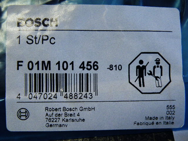

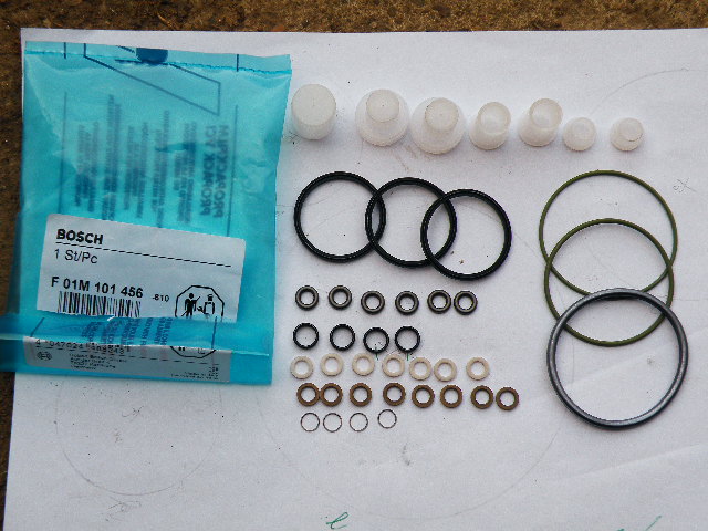

...už, už som chcel zaslať čerpadlo na pretesnenie, ale náhodou som našiel na webe chlapíka, ktorí vie dodať sadu tesnení od Boscha; vyšlo ma to na 20€+poštovné, dnes som to pretesnil, nahodil a na moju véééľku radosť O:) čerpadlo šľape bez náznaku netesnosti...

Tak už mám taky rozebráno (díky Miro13 za rady) , teď jen vyčistit a dát nové těsnění (kdyby někdo sháněl, mám jedno balení navíc).

sadu sem sehnal za 500kč v Bosch :D
