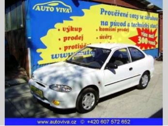

od Mr. HYUNDAI
3-door před faceliftem
3-door po faceliftu

Jop to odpovídá. Tak konečně mám jasno a nepřijdu si ošizenej o facelift :mrgreen:
