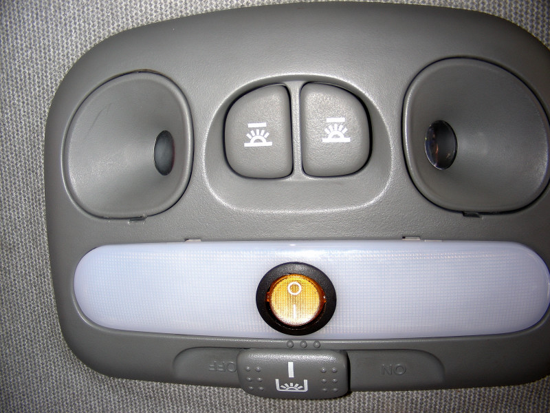

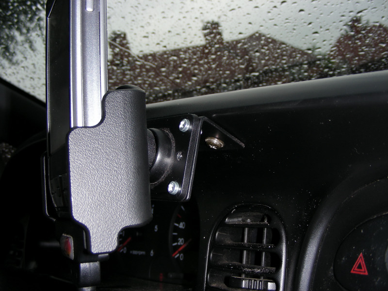

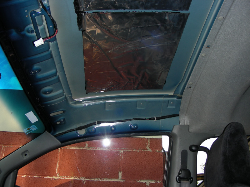

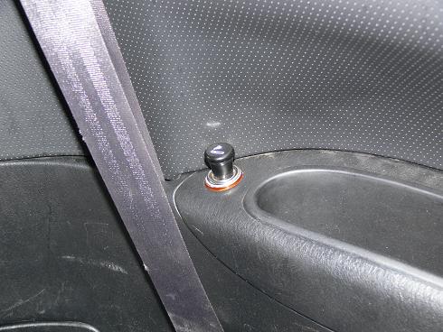

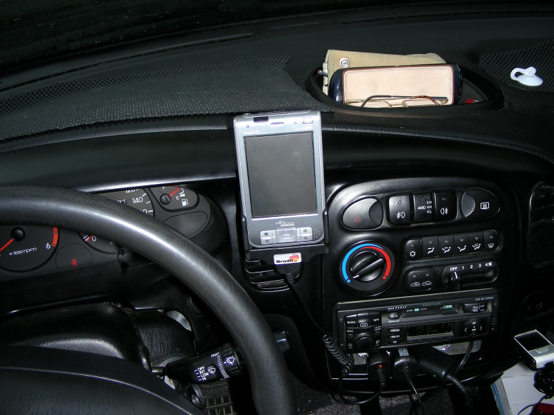

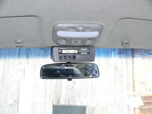

Po vyrieseni problemu so vstrekovacom ostalo chvilu casu na dalsie upravy(kozmeticke) :lol: Takze okrem osetrenia hrdzavych casti podvozku som zaizoloval prednu cast strechy-pouzil som obojstranne lepiacu pasku a izolaciu pouzivanu pod plavajuce podlahy(4x4mm-bola poruke :D ) a pri tej prilezitosti som uchytil teplomer(hodiny+voltmeter) nad spatne zrkadlo a napojil na elektriku(podsvietenie) a aby ma to eventualne v noci nerusilo pri spani,zabudoval som vypinac do stropneho svietidla. Teraz som vyrobil uchyt pre navigaciu a napevno prisrouboval k pristrojovke.Viac povedia fotky. :wink:
detail vypinaca(aky bol.taky je)
celkovy pohlad-preferujem tuto polohu kvoli lahkej ovladatelnosti,bez toho aby som zlozil ruky z volantu(je to bezpecnejsie a pohodlnejsie)
detail uchytenia
detail uchytenia

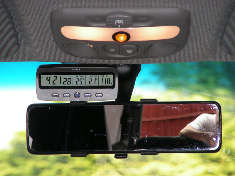

pokracovanie...
odstrojena strecha
odstrojena strecha
pohlad na zrkadlo a zdruzeny pristroj

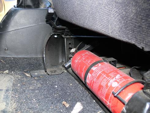

Koukám, že máme podobný tempo. Taky sem konečně zapojil telpoměr,jen sem to dal do krabice kvůli spínačům a relé od přídavných dálkových a dotáhnul sem si elektriku dozadu pro mojí novou ledničku Waeco CoolFreeze CDF45. Konečně nemusím svačit rozteklý sýr a hlavně po rozbalení kempu pít teplý pivo :D/ Jo a taky hasičák pod sedašku řidiče, padnul tam jak ulitý ani sem nemusen dělat extra díry.

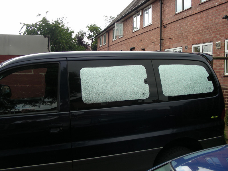

olci- :mrgreen: ty okna so rozbitý žeo? :mrgreen:

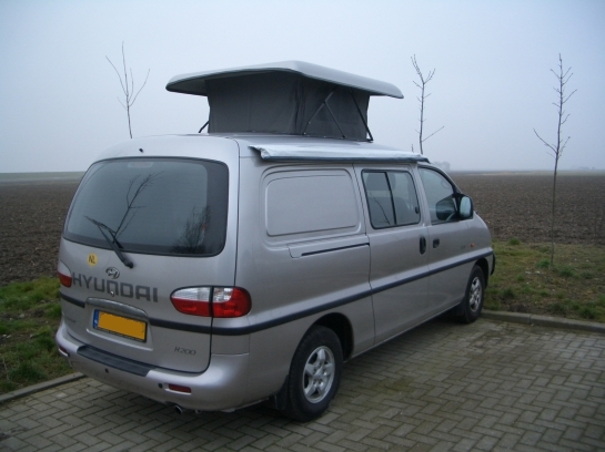

H200 s Reimo strechou

Tak nad něčím podobným, jako je ta vysunovací střech na H1/6 jsem uvažoval také, ale po rozhodnutí tam nechat přepážku jsem současně opustil i tuto myšlenku.

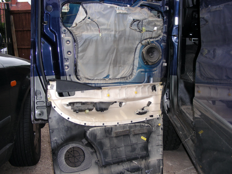

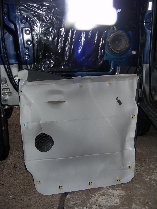

Dnes po babrackach s klimovou trubkou som pozrel predne dvere,lebo v nich nieco drncalo(myslel som,ze tiahla na otvaranie) dal som dolu tapacirunk a nakoniec to boli srouby uchycujuce vodiace listy na okno,vsetko som podotahoval,zlikvidol kilo prachu,co tam bolo(ti monteri,co to pouzivali predtym sa s tym museli trepat po dobrych dierach(firma zaoberajuca sa vystavbou lanoviek,potrubnych vedeni a pod.) takze to auticko dostalo zabrat [-o< opravil potrhany igelit(setria hajzlici aj na tom igelite) pozalepoval vsetko Duck paskou,vystriekal spodky dveri proti korozii(uz to na spodku zacina kvitnut) a dolepil dodatocnu tepelnu izolaciu na tapacir. Akurat mi ostali jeden sroub a nikde nechyba :-k
zalepene,zaizolovane
a strikame naplno
a strikame naplno
prach,prach,prach
prach,prach,prach

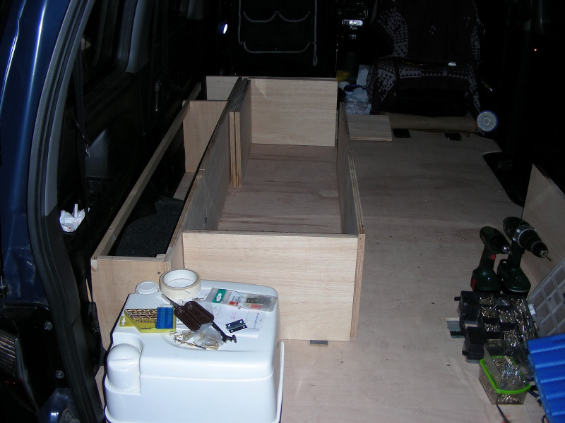

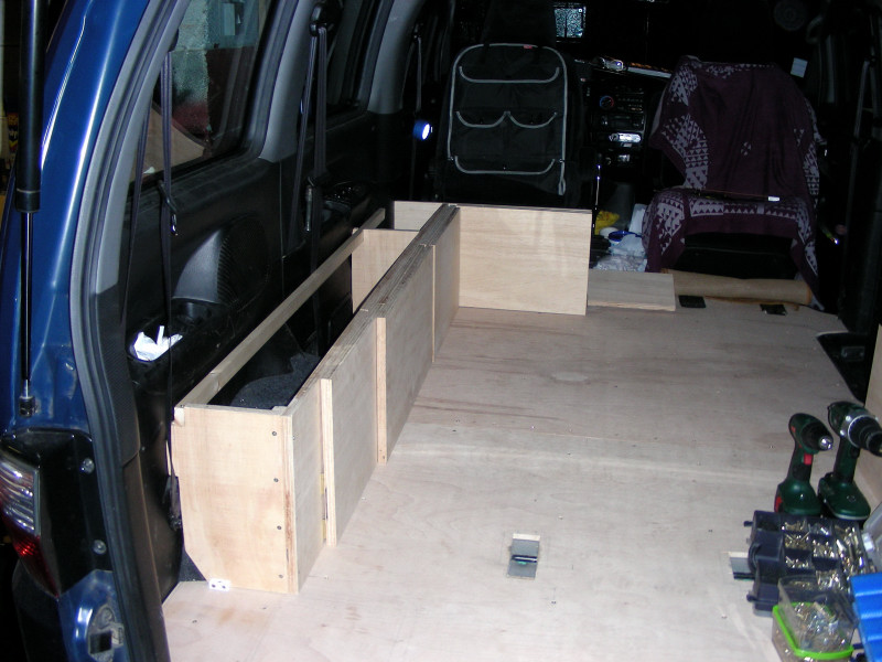

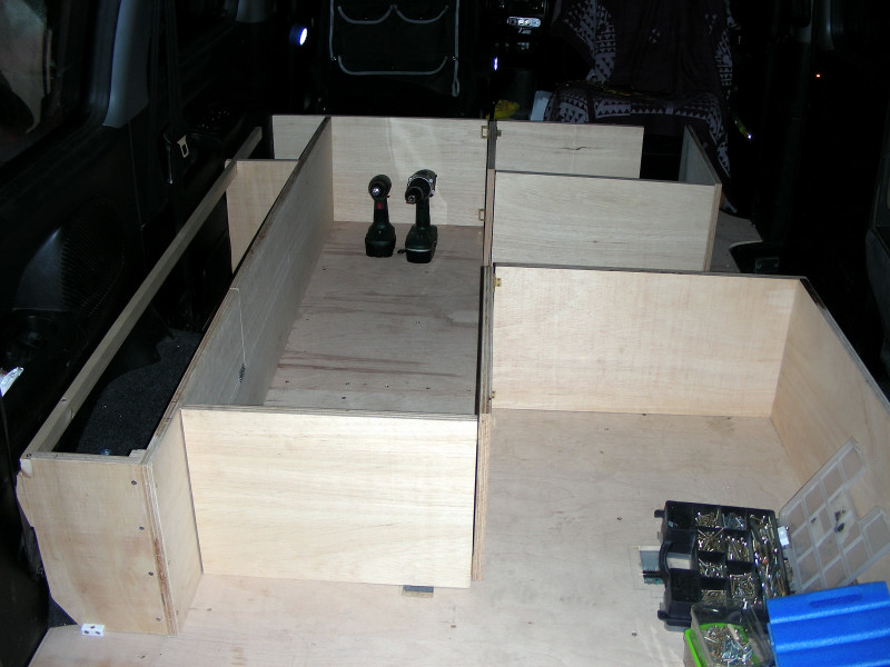

Od vcera sa babrem s konstrukciou posteli,nastastie mi dnes odpadol job,tak to vari aspon do provizorneho stavu dostanem,zbytok uz len doma.Keby som mal tyzden nepretrziteho volna,tak by sa to stihlo,ale ide to pomaly,vymysla sa za pochodu,aj ked koncepcia ostava.Dam par obrazkov,aby ste lahsie pochopili,co som myslel tou multifunkcnostou :lol:
PS samozrejme je to len beta testovacia,urcite veci sa budu prerabat podla poziadaviek.
tato verzia je pracovna,bud dve predne sedacky a lozny priestor,alebo po odmontovani jednej sady dosak a namontovani zadnych sedadiel sa bude dat pouzit ako 5-miestna verzia s moznostou pre jednu osobu a psa.
toto je verzia jednolozka,ktora sa bude pouzivat na solo jazdu a ako denny rezim pre &quot;trojku=mydvaapes&quot;
toto je verzia jednolozka,ktora sa bude pouzivat na solo jazdu a ako denny rezim pre "trojku=mydvaapes"
toto je spodna konstrukcia v pripade dvojlozka,navrch pojdu z dvoch kusov sklopne dosky ako podklad pod matrace.
