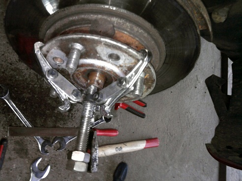

Zdar, měním kotouče a potřebuji poradit.Když stahuju ložisko viz. foto , tak ta těhlice zajede celkem dost do převodovky. Nemůžu něco potentovat? Nebo raději dát šrouby do děr co drží kotouč, dát matku mezi kotouč a náboj a takhle náboj stáhnout? díky ta rady

Sprav to cez tie diery pomocou tych srobov a matiek...

to co ti zajíždí do převodovky není těhlice, ale poloosa. Hrozí poškození homokinetických kloubů. Stáhnutí pomocí šroubů je ok, pokud stahuješ rovnoměrně (osa náboje musí být stále v ose ložiska), jinak hrozí poškození ložiska, tedy to hrozí i tak, ale stahováním šrouby je riziko ještě větší.

jasně, myslel jsem poloosu, už blbnu.tak já to ukusím skrz ty šrouby, pokud se mi už nepodařilo odrovnat ty klouby :lol:
edit: už mám hotovo, díky za rady
