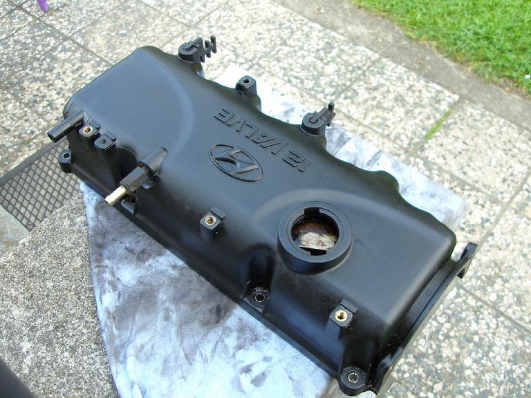

Takže po včerejší návštěvě v Yuriiho velkoskladě mám zavařené svody nějaké hadice a zjištěné prasknutí víka ventilů co jsem si tak pracně čistil takže to tam začíná být pěkně za prskané takže nutně čebuju nové.

Tak koupeno nové víko ventilů (Accent X-3 rv 99 12V) za což díky Davidovy jen na nalévací víčko si musím ještě počkat, koupeno nové těsnění pod víko.

Piskotkiller

Nemysím si že je hezčí než origoš :roll: 8)

Příspěvek od Yurii »
No když je origoš prasklej a cáká to všude po motoru tak je cokoli lepší než origoš :-D

Příspěvek od Vladislav Bureš »
Mě se líbí více a je to supr tuning úprava je tak třikrát lehčí :-)
a ještě detail prý se toto dávalo origo na pozdější ročníky takže by to bylo tak nějak origo
ted jsem to našel i na mobile rv 95 už to měl na 100%

Příspěvek od Piskotkiller »
Je jasný,že je brý když se ti něco posere.Ale jen jsem chtěl říct,že mě nepřipadne jako úplně super mega hustá 8)

Příspěvek od black_sheep »
romcis ma taky takovy a uz od serie, ma rok 1994 - tam se to myslim lamalo.
