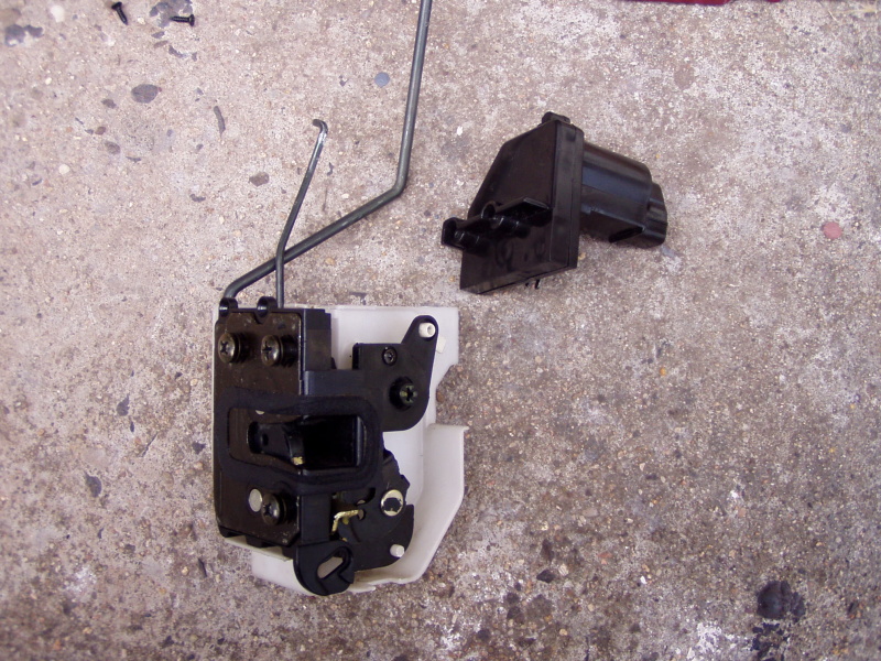

Je to přišroubovaný na dva šroubky a musíš to vyndat celý ven pokud to chceš rozdělat. :wink:

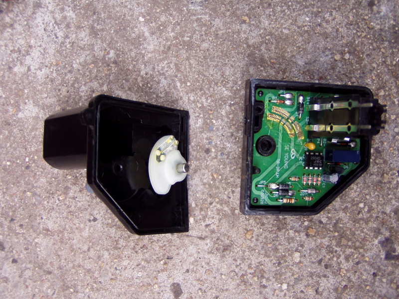

Ak porovnáš obrázok s odkazu od "vipe"- ten "otvorený", uvidíš tam kontakty tvarované do oblúka.A to je asi zdroj tvojich problémov.Je to mechanický prepinač s prítlačnými trecími kontaktami, a jeden z nich asi stratil prítlak.

Vidím a přepólování se děje pravděpodobně pomocí táhla které zapadá do toho výřezu v podložce která je vidět na obrázku předtím. Vydělávals už někdy komplet zámek ze dveří, nějak je tam málo místa poraď :mrgreen:

Tak jsem se k tomu bazmeku probojoval, mám ho na stole , rozdělaný, očistím kontakty i kontakty relátek, složím dohromady a uvidím jak dlouho to vydrží. Děkuji vám všem za poskytnutí pomoci a kdyby se nazadařio tak se znovu ozvu ale to už asi by byl dost problém který by asi už potřeboval schéma zapojení spínače. Ale to budeme snad řešit až pak. Jo a zjistil jsem že se někdo v minulosti už do toho vloupal. Ještě jednou dík #-o :mrgreen: =D>

Tak to s tím kompem hodně naštve, přesto děkuji za fotky, už jsem to měl na stole, kontakty jsem vyčistil , zatím to chodí uvidíme a co říkáš na to řešení které jsem uvedl v předcházejícím příspěvku ? Bylo by to řešení ?? [-o<
