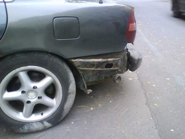

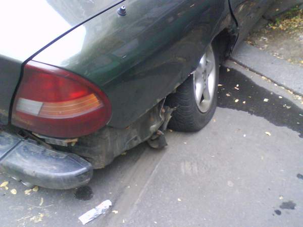

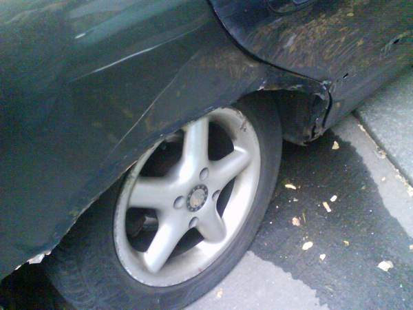

Velmi správně. S LPGéčkem se hned frčí s lepším pocitem, že nemusím jinde šetřit proto, abych měl dost na benzin... Povídání trošku u zdi, ale jezdit za polovičku, to je opravdu dobrý pocit. Bohužel mne o něj připravil můj synáček, stále trochu těsně po pubertě, což se projevilo i v případě jeho poslední jízdy, kdy to jaksi nestihnul při křižování hlavní ulice a do pravého zadního kola ho nabrala trmvaj. Nádrž na LPG 52l je umístěna v místě, kde bývá rezerva a na její obsah jsem dojel v pohodě za 3,5 hodiny z Prahy do Mnichova a ještě zbylo na kus cesty zpět. Já bych toho kluka přerazil. Toto autíčko z 1997 Sonáta 3,0 V6 v té nejlepší výbavě je k mání po té bouračce za 10.000,-Kč. Bezvadný motor, vše funguje, jak švícary, holandský system přímých vstřiků, úžasné svezení, pohodlí, muzika + cd, digitální ovládání klimatizace, v kůži atd.. Někomu určitě poslouží, už jenom, kdyby chtěl motor. No asi přidám pár obrázků, jmenuji se Jarda, říkají mi Bekes, bydlíme v Praze a telefon na mne je 777 855 866. Auto je zatím normálně stále přihlášeno i pojištěno, bohužel ne proti tomu, co se stalo. 10.000,- a je to celé vaše i se slitinovými disky. Více obrázků zašlu na požádání e-mail adr. : bekesky@seznam.cz Ahooj slzící Beksa
