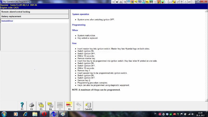

Podľa tohto návodu sa má dať kľúč naprogramovať v aute. Ešte som to neskúšal lebo nemám ten fialový kľúč a podľa manuálu ho diesle ani nemajú tak sa chcem zároveň opýtať či ho niekto na 2crdi má?
Návod: Autodata 3.18
Programovanie
kedy
Ako
Výrobca: Hyundai Motor kód: D4EA ladil pre:
Systémové zložky po zapnutí zapaľovania.
K zlyhaniu systému. Kľúčovou pridanou alebo vymeniť.
Vložte hlavný kľúč do zapaľovania. Hlavný kľúč má Hyundai logo na oboch stranách. Zapnite zapaľovanie. Zapnite zapaľovanie. Do 10 sekúnd: Odstráňte hlavný kľúč. Vložte prvý kľúč, ktorý je naplánovaný do spínacej skrinky. Kľúč má písmeno M vytlačený na jednej strane. Zapnite zapaľovanie. Zapnite zapaľovanie. Do 10 sekúnd: Odstráňte kľúč 1. Vložte druhý kľúč, ktorý je naplánovaný do spínacej skrinky. Zapnite zapaľovanie. Zapnite zapaľovanie. Vyberte kľúč 2. Postup programovania dokončiť. Kľúče môžu byť tiež naprogramovaná pomocou diagnostického zariadenia.
Poznámka: maximálne 4 klúče je možné naprogramovať.
Programovanie
kedy
Ako

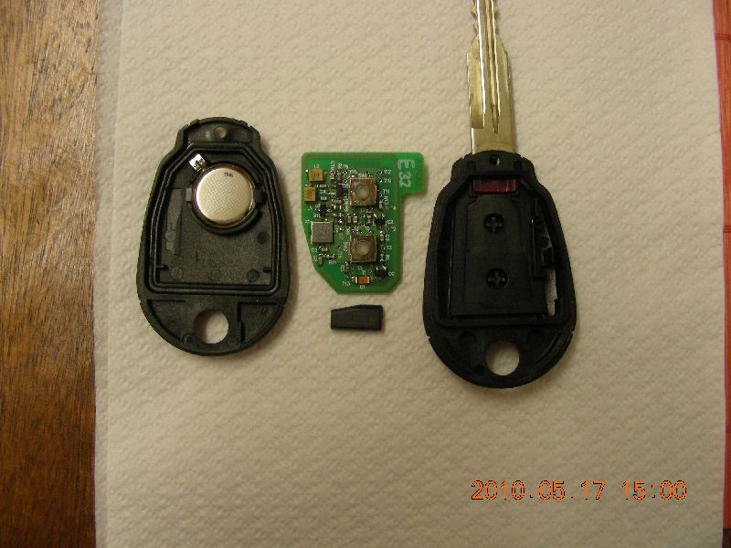

podla mna bude ten imobilizacny chip rovnaky pre vsetky hyundaie,na mojom je to takto(chip je ten maly cierny tintik ) vobec nieje podmienkou,aby bol v kluci,na jeho cinnost musi byt prilozeny k snimacej cievke umiestnenej okolo spinacej skrinky,cize kludne mozete nahradny kluc pouzit aj bez neho(umiestneny v kluci) len treba prilozit ten chip pri spinaciu skrinku,aby doslo odblokovaniu imobilizera.

Aj moje Santa fe ma takyto cip immobilizeru. Vyberal som, ked som vyrabal sklapaci kluc. Myslim ze na ebay-i som ich videl ze sa predavaju aj samostatne
