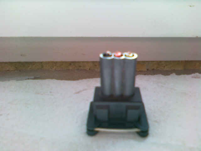

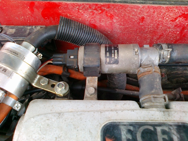

tak tady je to foto...ta druhá fotka je, jak vypadaly ty drátky u toho konektoru.Myslel jsem si, že to ucvakli při montáži LPG.Takovou dobu jsem si toho nevšiml a pak si zase dlouhou dobu myslel že to tak má být...Až jsem jel jednou kolem těch chlapíků co mě to montovali a hned mi řekli, že to tak rozhodně být nemá a zadarmo mi to opravili... :-)

aha ale vidim ze to je foto lantry j2??ja mam j1 tam tohle neni:-(

jj.Ale snad to není až tak moc rozdílný,né? Když jsem přijel k těm klukům od LPG a ukázal jsem jim to,tak mi ihned řekli - a neblbnou vám otáčky??Drží to volnoběh?? Po naletování drátků vše oki...

Petr Slavík (Sláva) píše:tak tady je to foto...ta druhá fotka je, jak vypadaly ty drátky u toho konektoru.Myslel jsem si, že to ucvakli při montáži LPG.Takovou dobu jsem si toho nevšiml a pak si zase dlouhou dobu myslel že to tak má být...Až jsem jel jednou kolem těch chlapíků co mě to montovali a hned mi řekli, že to tak rozhodně být nemá a zadarmo mi to opravili... :-)
Mě lítali otáčky už od nákupu, nakonec mi pomohlo odpojení stejných kabelů, předtím mi otáčky hodně kolísali a bylo to slyšet i na sání, že to dělá neplechu, od odpojení drží otáčky, jak za studena, tak za tepla ;-)
Díky za fotky Slávo, pomohlo mi to při hledání co ještě vyzkoušet ;-)
