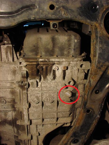

Příspěvek od Bolo »
Není tohle vypouštěcí šroub?

Příspěvek od miooo »
je ale vypustis tak len polovicu naplne...
mne tade vytieklo cca 5L z celkovej naplne 8.5L...
