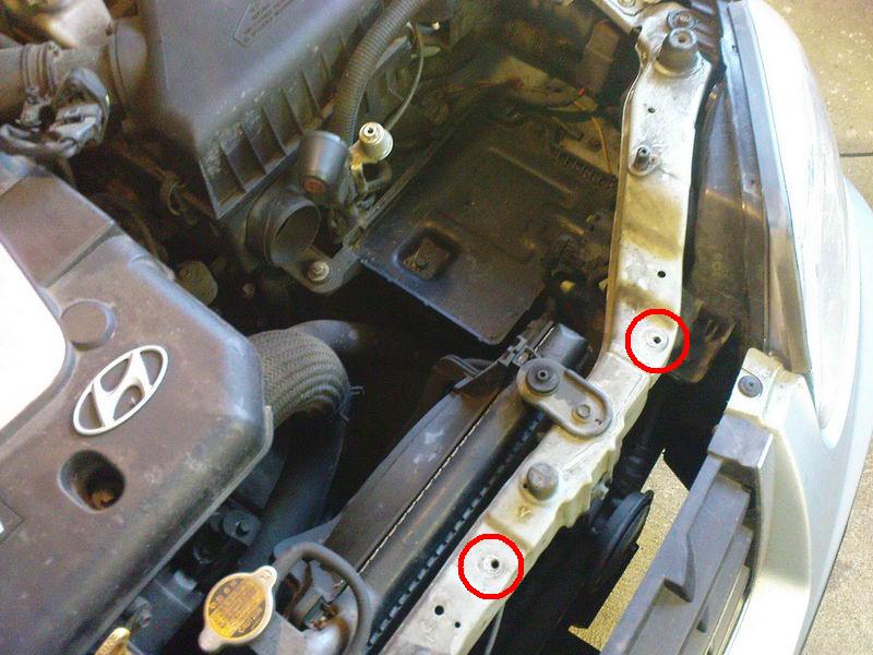

4) Tady je vidět, kde to drží. Po demontáži sání odpojíme kontakty baterie, nejprve mínus pól, poté plus pól a dáme je lehce stranou. Poté vezmeme golu s prodloužením na oříšek (č.12) a vytočíme před baterkou vpředu dole šroub, který drží držák na patce baterie. Výsledek už je na fotce:

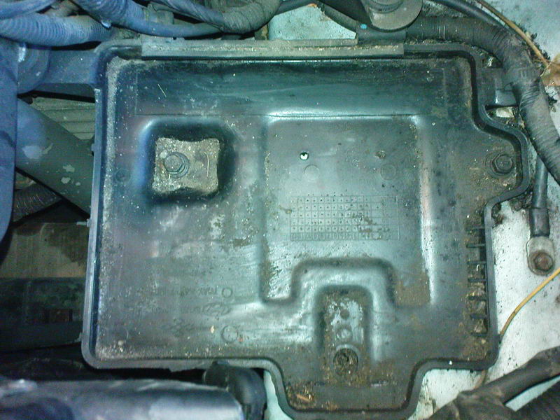

5) Takhle vypadá vana na autobaterku:
6) Baterka je ustavená do správné pozice natřikrát: vzadu držákem patky, vpředu držákem patky a vpravo takovou šikminou, po které se baterka i rovnou sklouzne do misky.

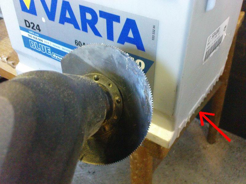

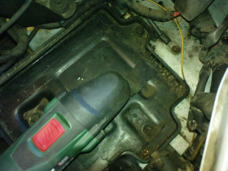

7) Protože je nová autobaterka Varta širší díky patkám, je třeba boční patky odříznout. Skvěle k tomu poslouží oscilační bruska (Bosch PMF200, v Lidlu čas od času Parkside, Fein Multimaster atp.), ev. jiné náčiní. Dobré je pak hrbolky zašmirglovat třeba delta bruskou s hrubým smirkovým papírem (nebo na oscilační brusku nasadit smirek.

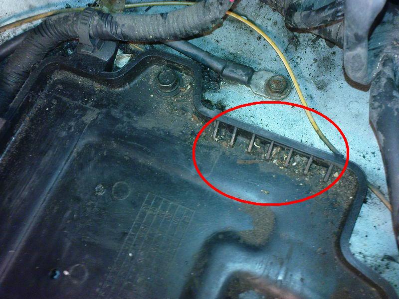

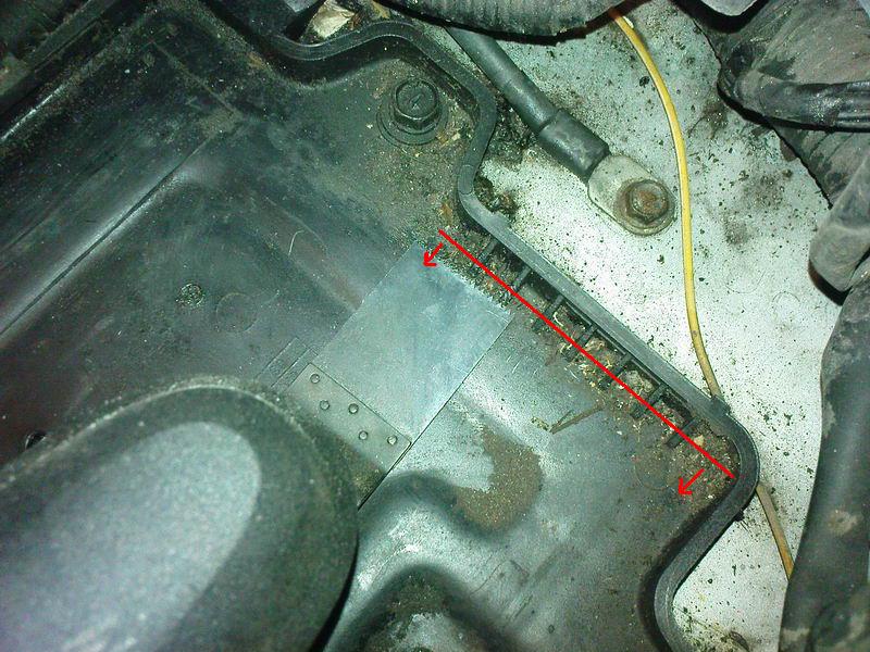

8) Musíme i upravit misku: nasadíme plátek pro ponorný řez..
9) ..a zuby na šikmině odřízneme, stačí ubrat asi 3mm:

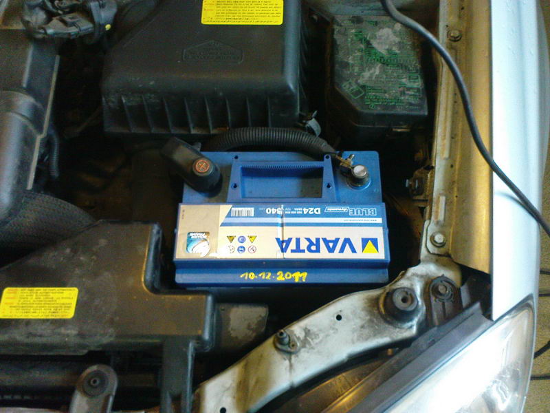

10) Nyní vložíme baterku, zkontrolujeme, že na straně u šikminy leží až na dně misky a ne na šikmině a zajistíme zepředu držákem. Očistíme kontakty na kabelech (nejlépe olejem, např. Silkal, WD40), kontakty na baterce by měly být čisté. Poté opatrně nasadíme kontakty, nejprve plus pól, poté mínus pól. Poté nasadíme sání. Zkontrolujeme, že baterka pevně drží a můžeme vyrazit.
Varta VT560408BD = náhrada za Solite 48-23GL v Hyundai Accent 2005 1.5CRDi.<br />EN: Varta VT560408BD = replacement for Solite 48-23GL in Hyundai Accent 2005 1.5CRDi.

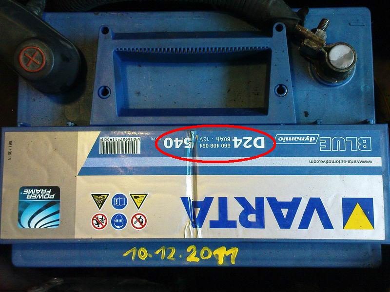

11) Když si na baterku napíšete datum montáže (třeba Edingem, to je takový ten fix, co nemaluje a pak udělá kaňku), budete mít na konci života baterky přehled, jak dlouho vydržela. V elipse kód baterie.
