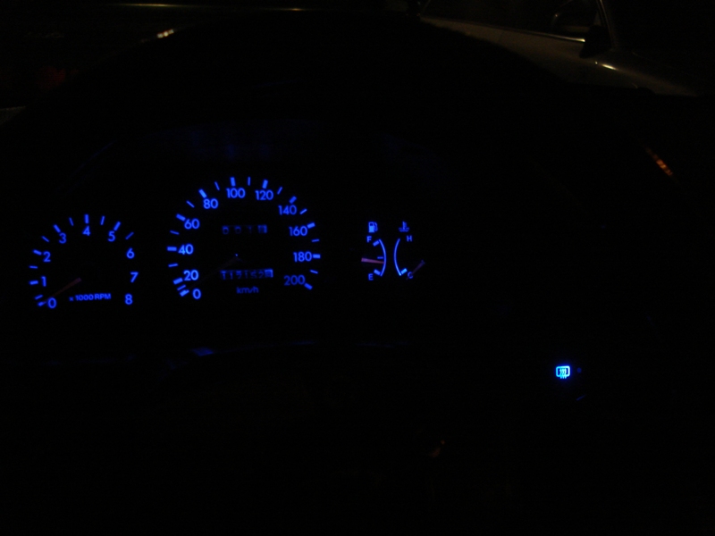

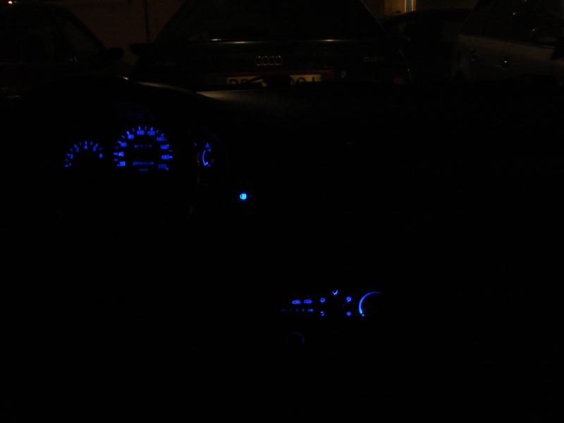

Taaak konečno foto po vikendovej makačke/omrzačke mam hotovo
ručičky v skutočnosti vidno aj keď tu strednu len taktak
ale da sa nato zvyknuť...už sa mi v hlave rodi plan jak to "vošefovať". Naživo budiky vyzeraju rovnomernejšie osvetlene ale uznavam že 200 je menej kedže pri nej neni žiadna led...

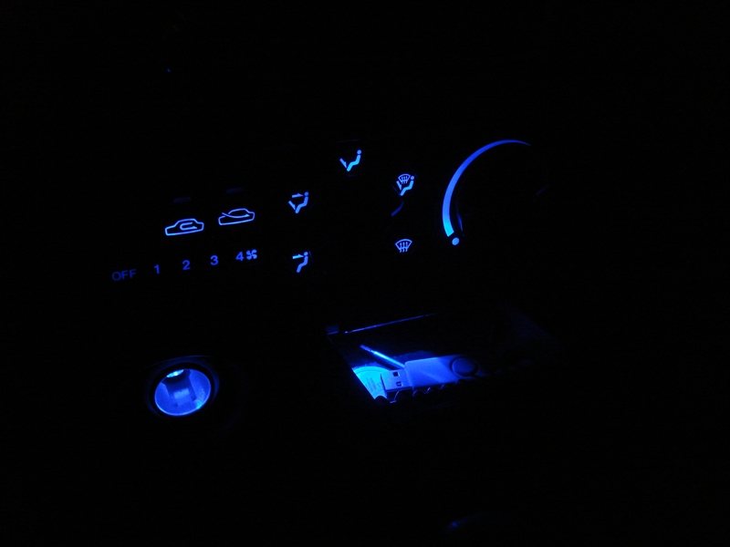

vytiahnuty zapalovač a otvoreny popolnik

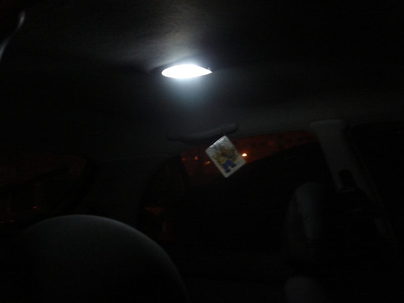

a stropne svetlo je zložene z dvoch vedla seba prichytenych 5cm led pasikov(3+3led) a aj keď to nevyzera interier osvetluju paradne
- DSC06725.JPG (122.58 KiB) Zobrazeno 1757 x
Takže sumasumarom som nadmieru spokojny s vysledkom a určite by som do toho išiel znova
edit: ešte doplnim že som dohromady použil 12ks 5mm vysoko svietivych modrych led diod priamo na 12v+pre istotu 12ks 100ohm-vych odporov+50cm led pasika odtieň "biela studena"
