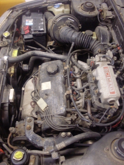

Re: závada motoru i s videem
tak kde ho hledat tady?
- SDC10091.jpg (219.45 KiB) Zobrazeno 2229 x
Yurii má právdu. Tohle je MKI. Ještě si na něj pamatuju, na chudinku krásnýho.
Startér máš vlevo pod vstřikama, když stojíš proti motoru. Narvi ruku z prava pod vstřiky a strč jí až na levou stranu. Tam je startér. Je na dvou šroubech. Jeden je nahoře, vyosenej od osy startéru, druhý dole, vyosenej an druhou stranu - takže jakoby úhlopříčně. Jsou docela dlouhý, takže budeš dlouho točit
A je docela pakec to první povolení. To jsem za to rval, až mi oči lezly. Pak to ruplo, povolilo a přicvakl jsem si prsty ráčnou k motoru
Mám docela silnou ruku a i tak jsem se tam vešel, tak neboj, ruku tam narveš taky.
A když to nepůjde zprava, tak je na druhé straně. Už jsou to 3 roky, co jsem to dělal, tak si nejsem úplně jistý
Určitě si odpoj sání, pamatuju se, že mi tam ta hadice zavadzala
A když jsem ho povolil, vytáhl z osazení, tak za kabel, co vede k baterce jsem si startér v klidu pustil na silnici.
