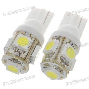

pietro32i>> Žiarovku z interiéru na osvetlenie ŠPZ určite nepoužiješ, tam potrebuješ žiarovky s päticou T10.

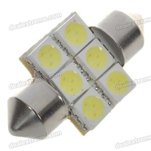

Tiež mám veľké pochybnosti o vplyve LED-ky v kufri na kapacitu batérie. Veď ak má pri 12 voltoch príkon napríklad 1 Watt, aký bude mať príkon pri 3 voltoch ? Ja mám ledku v kufri od mája minulého roka a absolútne bez problémov. Mám ledku ako je na fotografii, menšiu mám aj v schránke pred spolujazdcom. Akurát stropné svietidlo vypínam ručne z dôvodu, ktorý všetci poznáme
sedrik_7>> Na žiarovky nad tienidlom sa vykašli, podľa všetkého sa to normálne rozobrať nedá.

Takže ako to vlastne je - po zavretí kufra LED-ka vôbec nesvieti, teda úplne bez problému. Lenže keby aj svietila LED-ka s výkonom 1 watt, vybitie štandardnej 45Ah autobatérie by trvalo približne 22 dní. Na druhej strane 5 watovej klasickej žiarovke by na vybitie batérie stačilo iba 4,5 dňa. Aký má odber 1 watová ledka pri napätí 3 volty netuším, ale bude to zanedbateľná hodnota, pri ktorej je vybitie batérie aj pri dlhšom nejazdení prakticky iba v teoretickej rovine. Ak by som sa veľmi nudil, premerám odber ledky v hibernačnom režime

V aute je naozaj 12V rozvod. Ale svetlo v interiéri auta má elektronický stmievač. Ten zabezpečí, že svetlo nezhasne hneď, ale až po určitom čase. (zhruba 30 sekúnd) Na to aby to ten stmievač stiahol na nulu, potrebuje určité podmienky - malý prechodový odpor žiarovky. Ak tam je LED-ka, nevie stmievač stiahnuť napätie na nulu a ostane tam zhruba 3V. (osobne som to meral) Ak tam je žiarovka, stiahne to na nulu. (aj to som meral) Len tak mimochodom, LED-ka zasvieti ("nažhaví") pri minimálnom napätí. Mne tak zasvietila v ruke, keď som chytil plusový kábel v druhej ruke!!! Čo sa týka kufra, tam nie je stmievač (načo by tam aj bol? nikto sa do kufra nezatvára a nepotrebuje triafať kľúč do spínacej skrinky) Tam to vypne spínač vo dverách kufra. (zmerané) V kufri je to asi aj najlepšie vymenť za LED-ku. Už som našiel zle zavretý kufor po dvoch dňoch v garáži a celý čas svietilo svetlo. Vysvetlujte manželke, že treba poriadne pribuchnúť....
