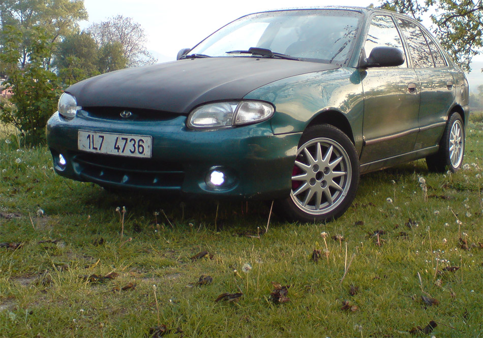

.. já sem osadil dneska díry kde maj být mlhovky... koupil jsem přes net tady LED svícení a jsou dost v pohodě samy se zapínají i vypínají takže jako dobrý a svítěj peckově přidávám foto
- Denní svícení
- led.jpg (247.78 KiB) Zobrazeno 4394 x

Tieto sedem-centimetrové by sa hodili aj na i20. Ako si ich pripojil aby fungovali ako majú - prezraď, nebuď had

naštěstí tyhle mají automat i na spouštění...což je super takže plus a minus normál na baterku přímo... a signálový kabel označený jako oranžový na plus od potkávaček... nic složitého... nejhorší věc byla to spíš popasovat a udělat na to díry, zapojeno bylo za 2 minuty:D a pak upevnit tu spínací krabičku a kabely aby nelítali po celý káře a pohoda
