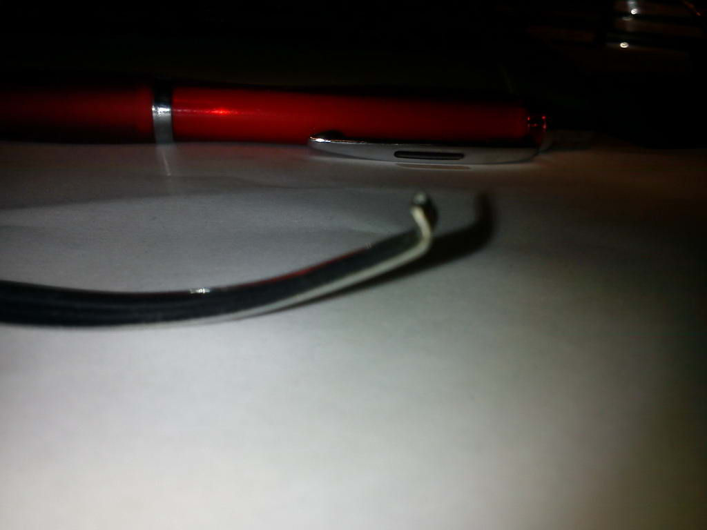

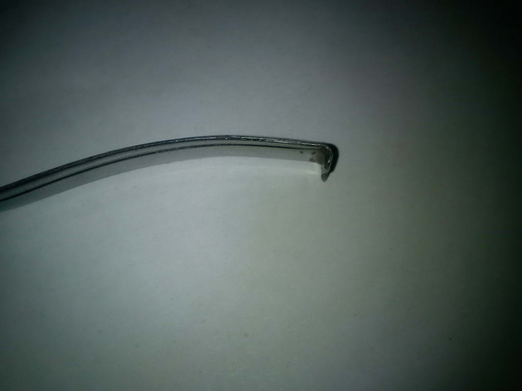

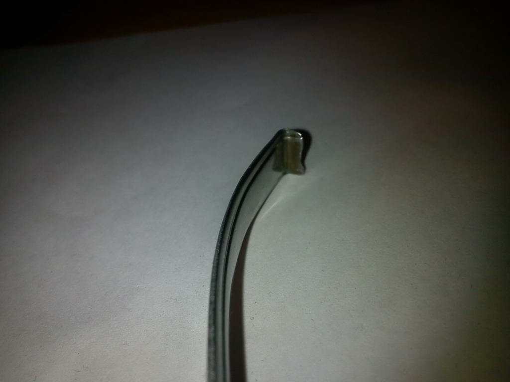

Re: zadní kličky u oken
Příspěvek od Jura »
tak já jsem na to šel trochu jinak :-k . Netahal jsem za packy, ale za oblouček pojistky. Pojistka je zasunuta kolmo proti rukojeti kličky, takže stačil slabý plech ohnutý do L a podvléknout za pojitku a povytáhnout. Jen bylo potřeba pootáčet podložkou kvůli výstupku který pokud je ve směru pojistky tak brání povytáhnutí. Šířka plechu byla 12mm, síla 1mm a na konci ohyb o 90° v délce max. 3mm.
Přeji pevné nervy.
