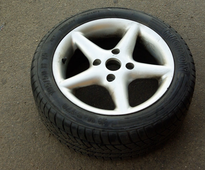

takze kola na zimu.. pred a potom
Pikolik´s Scoupe
Re: Pikolik´s Scoupe
Aaaa dalsi uprava co nic neprida
- kolo pred..

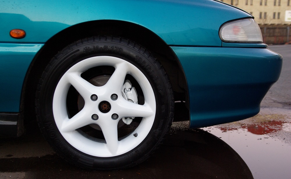

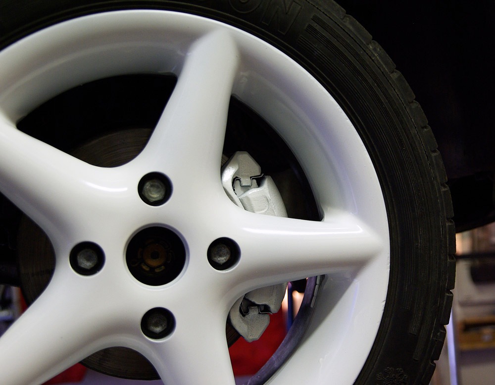

- detail :)
- IMGP2715.jpg (137.72 KiB) Zobrazeno 1875 x

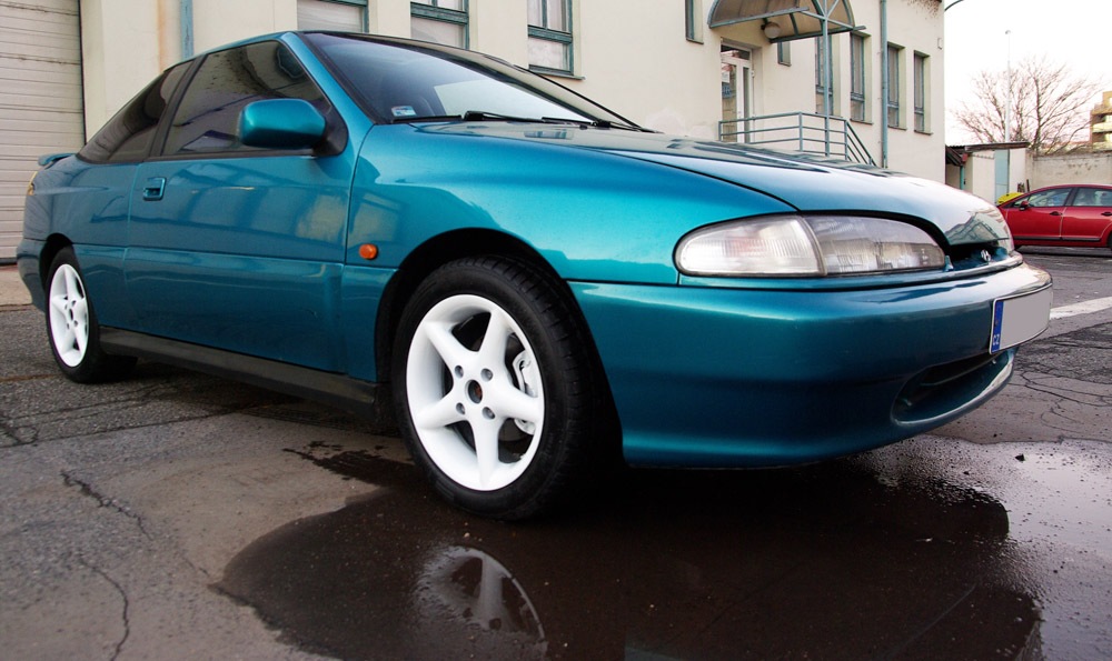

- aktualni stav... :)
- IMGP2729.jpg (161.42 KiB) Zobrazeno 1875 x

Mohol by si mi prosim povedať ako si striekal disky? Mňa to čaka tiež a riešim či zaklad na hlinik ano alebo len plnič...

zaklad na hlinik jsem nedaval. Tohle jsou jen disky na zimu, takze jsem je ani nenechaval piskovat. Pouze jsem je vybrousil 400 pod vodou, takze tam zustal i ten puvodni zaklad,kterej drzi dobre. A pak uz je strikal. Nesrovnaval jsem ani hrany na tech diskach,protoze se mi s tim na zimu nechtelo moc delat.
Jinak kdyz jsem delal disky na coupe, tak ty opiskovane byli a myslim,ze se tam zaklad nedaval, jen plnic a vse drzi jak ma :)Ale u tech jsem to nestrikal,ale delal jen pripravu...
