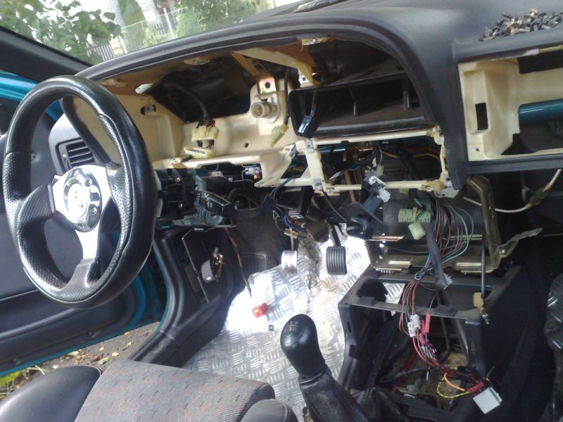

Tak dnešek byl zase zkouškou moji trpělivosti.....několikahodinová snaha vyměnit ECU, přičemž jsem krásně promrzl a nejen, že se to nepovedlo (zkoušel jsem vším možným, ale nenapadá mě způsob, jak se k jednomu šroubku dostat bez vytahání půlky kabeláže z auta), ale navíc po vrácení všeho na původní místo jsem navíc zjistil, že přestal jít centrál
A to jsem pak ještě překontroloval "+" drát, že sedí, kostro-drát byl taky na svým místě, tak nevim...
Jo a aby toho nebylo málo, tak sem dneska dostal "neprávem" pokutu od našich Pomáhat a Chránit
Ale aby to nebyl jen monolog, má někdo ze scoupálistů nějaký ověřený způsob jak snadněji vyndat tu prokletou ECU? =)

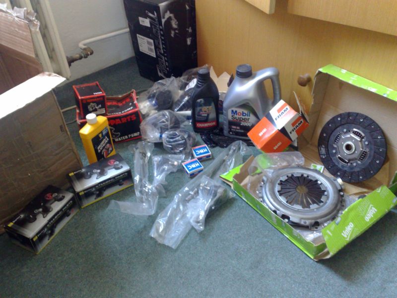

Míra zničenosti podvozku už dosáhla kritického bodu, dokonce i autorádio při některých nerovnostech přestalo stačit, takže se jde na velkou opravu !
Následující obrázek prozradí míru oprav:
(nejvíc se asi teda těšim na tu spojku

Táák, aktualizace
Všechny díly jsou nakonec úspěšně na autě, jen se spojkou byl problém, protože mi poláci poslali jinou, než na Scoupé, takže jsem musel narychlo sehnat jinou...za tohle celkem vděčím automatejcek.cz, kde jsem odpoledne zavolal, on objednal a další den ráno jsem tam jí měl připravenou
Konkrétní seznam vyměněných dílů je teda:
- přední ložiska
- čepy řízení
- čepy ramen
- axiální táhla
- brzdovka
- olej
- olej a paliv filtry
- vodní pumpa
- komplet spojka
+ teda hnedka geometrie
aneb už se opět přibližuju stavu "Hyundai Scoupé r.v. 2011"
Akorát by to asi nebylo moje Scoupé, kdyby zas nebylo trochu problémů, konkrétně...
- cca od rychlosti 105 do 125kmph začne vibrovat volant...rozsah vibrací je nepředvídatelnej, někdy to jede rovně bez vibrací, někdy (většinou) s, do zatáčky to je tak 50:50...myslel jsem, že se to teď vyřeší čepama a geometrií, ale prd...jediný, co mě už napadá, je jen že kotouče si dělaj psí kusy, nebo že mi odpadlo závaží z kola...
- při včerejší cestě do Prahy (kde až do zejtra jsem, kdyby chtěl někdo minisraz
) jsem zjistil, že mi snad prokluzuje nová spojka
, konkrétně kvalt 5, rychlost 120, nohu na podlahu, chvíli drží a pak otáčky vyletěj nahoru, rychlost stejná....to snad není normální, ne?

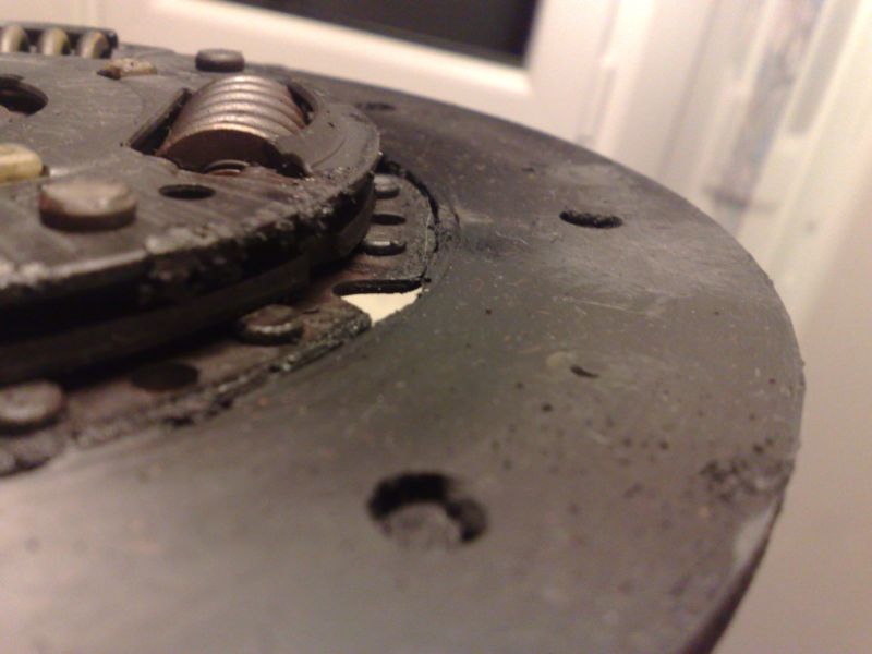

Pro pobavení - s jakou lamelou jsem donedávna jezdil

Re: -JxD-´s GT
přítlačák to přežil?
ex: Hyundai Coupe 2.0, 1997
Re: -JxD-´s GT
přítlačák vypadá normálně, ale ten jsem vyměnil taky (celá spojková sada).
