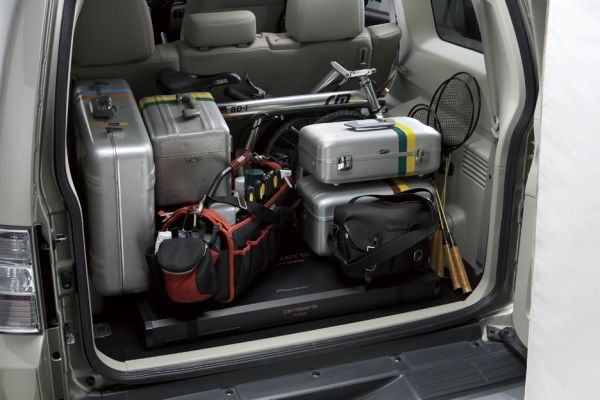

já jsem celkem se zvukem repro spokojenej, zvuk je i poměrně čistý, ale uvažuju o zesilovači a pořádnějším bassáku dozadu. Chtěl bych umístit basák vlevo nad podběh, tam jak je jakoby ta prohlubeň a doprava, kde je světýlko(osvětlení kufru) bych chtěl umístit zesilovač. Osmipalcový subík je asi moc velký, co myslíte, že by se tam vešlo aby to víceméně pouze zaplnilo tu díru co je nad podběhem? Rád bych i nadále využíval nákladový prostor.

Ja jsem od toho upustil, jelikoz radio nema ani pripojeni a samo ani ovladani pro SW. Musi se to resit prevodnikem (treba Sinus Live SUB 50 ), ktery se pripoji na kabelaz repro, ale sestava tim celkove trpi na kvalite a je to takovy humpolacky reseni.
Mam od firmy udelanou kalkulaci na miru, jestli chces, preposlu. Je to vcetne slevy. Ja nakonec vymenim jen repro a na zesik se subem se vykaslu.

Ja som skor do I30tky uvazoval nad takymto pioneerom..
parametre:
Šírka: 35 cm
Výška: 82 cm
Hĺbka: 89 cm
Reproduktorový systém: subwoofer
Napájanie reproduktoru: aktívne (so zosilňovačom)
Výkon zosilňovača maximálny: 200 W
Menovitý výkon: 100 W
Citlivosť: 102 dB
Frekvenčný rozsah od: 25 Hz
Frekvenčný rozsah do: 200 Hz
specifikacia:
Plnohodnotný subwooferový box s bočním zvukovodem. Základní charakteristika * Vestavěný MOSFET 200W (max.) monofonní zesilovač * MOSFET PWM napájecí zdroj * 2 subwoofery o průměru 16cm * Pěnová kompozitní IMPP™ membrána s hliníkovým odlitým rámem * Jmenovitý výstupní výkon: 100W * 25 - 200Hz, 102dB ve voze (1W/1m) * Stronciový magnet o hmotnosti 1160g * Basreflexová konstrukce * Tepelně odolná ABS skříň * Ovládání vstupního zisku, přepínač fáze * Vestavěný nízkopásmový filtr LPF (50-125Hz, -12dB/okt.) * RCA vstupy * Reproduktorové nízkoúrovňové vstupy * 2-vrstvá okrajově vinutá zvuková cívka * Conexový tlumič velkého průměru * Hliníkový odlitý chladič * Rozměry: 890 x 350 x 82mm (d x š x v)
Len sa nikde nemozem docitat aku zataz znesie... Ale ked som ho davnejsie pozeral, tak som niekde vygooglil ze vyse 100kg..

no o tejhle srandě jsem mluvil s kámošem co dělá muziku a prej to nemůže hrát moc dobře, protože je tam moc malej ozvučnej prostor, čim větší je prostor, tim líp to má šanci hrát :) Jinak už brzy se asi pustím do tý zástavby basáku a zesilovače.
