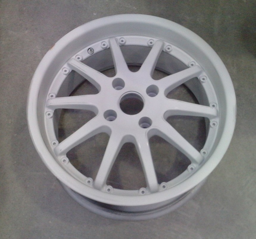

Re: Pikolik´s Coupe
Pak sla kola do plnice .. Cele jsem je vybrousil.. To zabralo cca 6hodin prace..

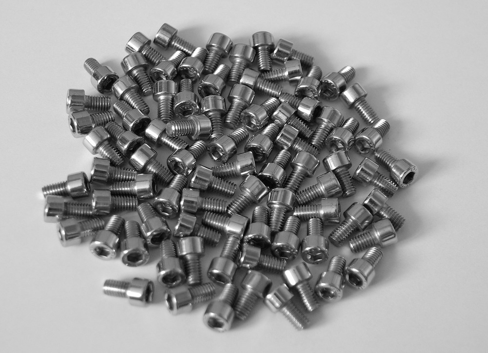

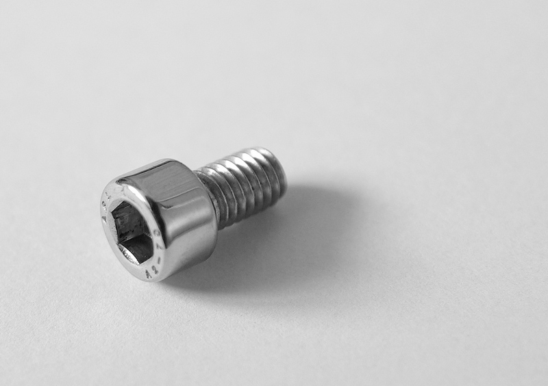

Mezitim co cekali kola na lak, jsem sehnal nerez imbusove srouby u kterych nasledovalo vylesteni hlavicek..
- Kolo v plnici, uz vybrousene..
- 15.JPG (109.75 KiB) Zobrazeno 1625 x
- vylesteny sroub
- 17.JPG (111.62 KiB) Zobrazeno 1625 x
- 80ks vylestenych sroubu :)
- 16.JPG (175.28 KiB) Zobrazeno 1625 x

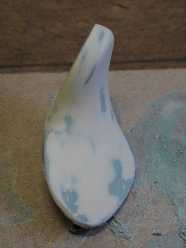

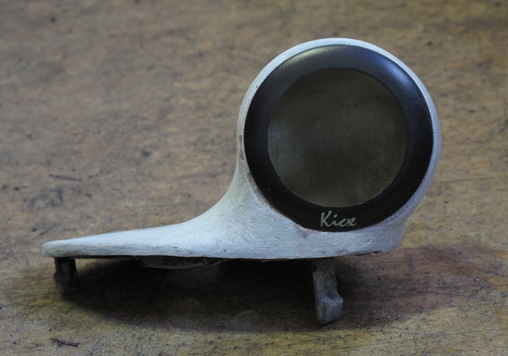

Dale Jsem predelaval stavajici audio zastavbu a nejaky casti interieru...
Jako prvni jsem zmenil umisteni vysek.. Prozatim jsem je pouze striknul do cerne, ale pak je ceka jina povrchova uprava
Kola jsou uz hotova,ale necham je zatim stranou...
- tvar domecku na vysk. repro
- IMG_6283.jpg (162.58 KiB) Zobrazeno 1610 x
- temer vybrousene domecky na vysky..Jeste fouknout do plnice a vybrousit..
- IMG_6302.jpg (108.11 KiB) Zobrazeno 1610 x
- prozatimne nastrikane domecky na vysky..
- IMG_6312.jpg (152.59 KiB) Zobrazeno 1610 x
