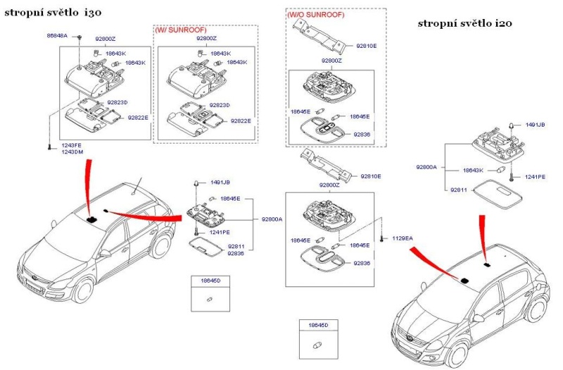

tak kdo s vás udělá díru do tapecírunku ať víme jak to je,ale nevím jestli to z i30 bude sedět :-k
soudě dle níže přiloženého fota
stropní světlo.jpg (105.93 KiB) Zobrazeno 3996 x

Tak to ma tricitka hezci ...:) rekl bych, ze rozmerove to bude vhodny. i30 ma jeste navic tlacitko, ktere aktivuje/deaktivuje rozsviceni obou lampicek pri otevreni dveri, celkove tedy mohou svitit tyto dve lampicky + klasicke stredove stropni svetlo.

Jak koukám na ty obrázky, tak světlo i20 se šroubuje na tu konzoli a světlo i30 jde rovnou do výlisku střechy. Rozteč děr konzole by mohla odpovídat rozteči děr u světla i30, která jsou schovaná ve schránce na brýle. :-k Jak to vidíte vy?
