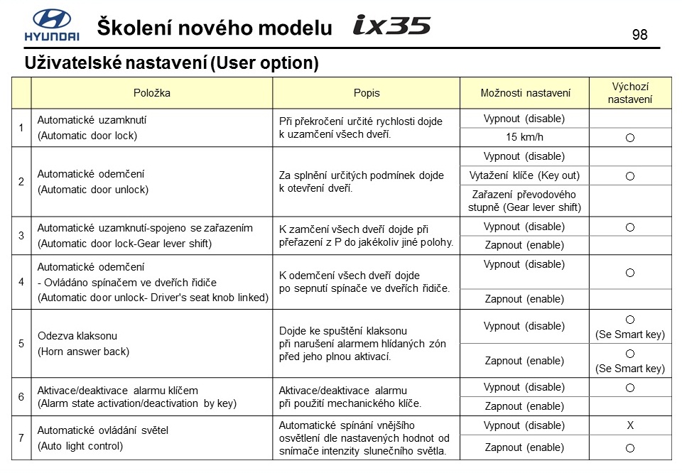

Tyto položky by měli jít změnit, ale na poslední je "X" , asi opravdu nepůjde změnit
U mě je to aktivní, auto z Francie - světla musím zapínat manuálně na auto svítí jen v noci

Re: ix35 a denné osvetlenie
ten bod 7) je o světelném čidle - to mi funguje. Ve tmě se přepnou tlumené a přes den svítí tlumené
Noční režim = lze regulovat podsvícení a jsou podsvětlené budíky.
Každopádně já chci vypnout to standartní DLR !](./images/smilies/eusa_wall.gif)
