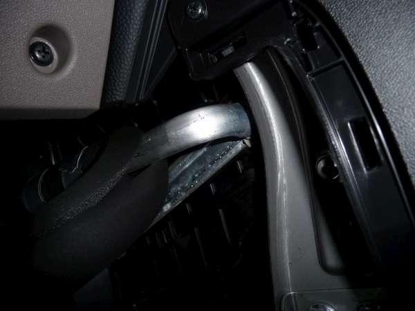

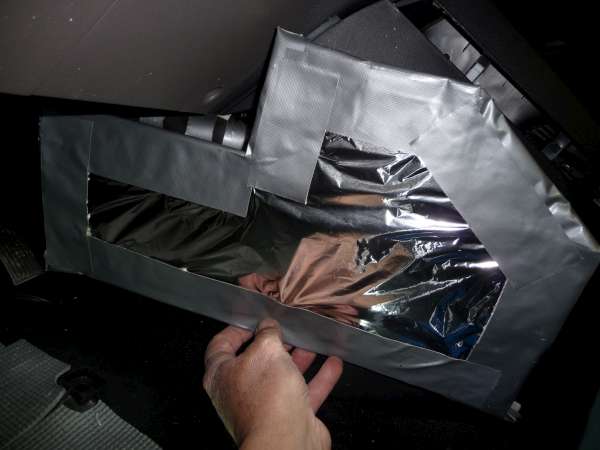

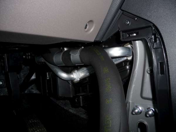

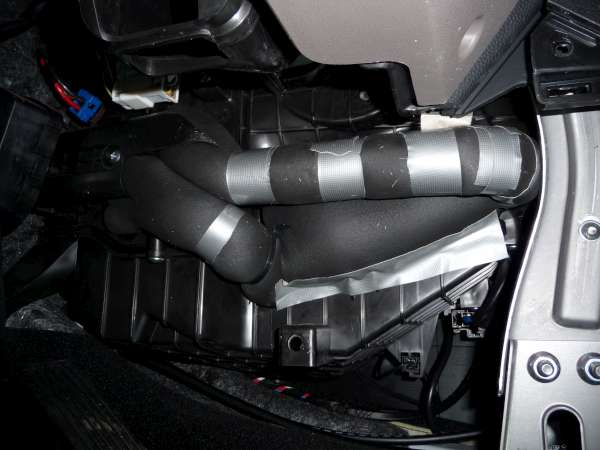

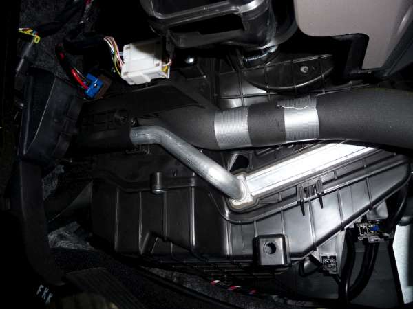

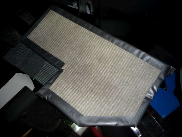

Ahoj všichni,předevčírem jsem si na své ix20 tu trubku oizoloval izolační hadicí Armacel Armaflex AC 09x015 . Koupil jsem ji za pár korun v servisu klimatizací. To je ta správná,izolační vlastnosti jsou na jedničku a s Mirelonem ji nelze srovnávat. http://www.armacel.com Zvládne to každý kdo má zdravé ruce,stačila jen chvilka. Mimo ty trubky je potřeba rozříznutým kusem hadice izolovat i část radiátoru mezi trubkami,prostě všechno co je stříbrné. Navíc jsem pod boční kryt podsunul takový panel z tepelně izolační hmoty co používáme u závoďáků,ale myslím,že z takové té protinámrazové tlustší dečky na přední okno,nebo něčeho podobného by to šlo také. Nemělo by to být hořlavé. Dnes jsem jel smrem na Rozvadov a dobré,bočnice se oteplila jen nepatrně a musím říct,že jsem to vnímal jako příjemnou změnu,lýtko mě nepálilo jako jindy a nebylo mi na nohu horko jako předtím. Posílám pár fotek,izolaci upevněte nějakou dobrou lepící páskou! Izolační panel z boku jsem udělal proti vyzařování tepla z ploché trubky vzduchovodu pod zadní sedadlo,ale ta v létě nehřeje,myslím,že izolovat trubky by zcela stačilo. Izolace musí být kolem trubky těsná,rozříznuté konce musí přiléhat,jinak je to k ničemu. V Přední části je takový plastový kryt,k zadnímu šroubu je přístup,izolaci jsem pod kryt co nejvíce podsunul a kryt opět přitáhl šroubem. Dále je to brnkačka,popis jak sundat boční panel jsem zde již uvedl. Fotky posílá na dvakrát,snad se sejdou Franta.

Fotky izolace,pokračování.....hodně zdaru. :D Franta.
