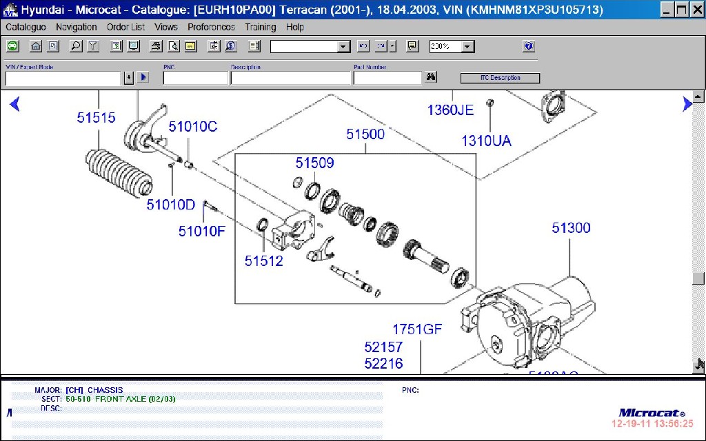

No ted o polední pauze jsem zajel do jedný firmy kde maj rampu venku. Sundal jsem ten mega dekl a přesně jak teď čtu tak jsem udělal. No hejbe se to, ale zdaleka ne tolik jak je to vychozelý v tý vazelině. Tak jsem tomu zkusil pomoct kleštěma, a nic, natvrdo. Ukusil jsem popojet autem tam i z5 a stejně nic. Tak že bude trabl asi v tom mechanizmu:-( a to mi nikdo neřikejte že budu muset rozpůlit nápravu. Potřeboval bych prostě někde vidět jak to vypadá. fotku, nebo rozsyp těch dílů nebo tak něco. Nevim kde to najít.

no chod tej tycky je len tak 9mm,keby si mal zdvihnute auto,tak aby sa ti tocili volne kolesa,mozes si skontrolovat zaradenie rucnym pootocenim poloosi a este ta tycka musi prekonavat odpor vratnej pruziny,tak to ide dost ztuha.Ked aj tak po vysunuti ti predok nepojde,ideal kntrolovat so zdvihnutymi kolesami,budes citit zvyseny odpor proti otacaniu,lebo sa zacne otacat aj predny diferak) Jednoducho bude to zaradene korektne(zvyseny odpor otacania) tak moze byt problem s motorcekom zaradovania(tam sa lubi ten umelohmotny snek vylagrovat,alebo zasvinit spinacie kontakty(tie urcuju,ci je alebo nieje zaradeny predok v redukcnej prevodovke) Ak predny kardan je zaradeny a predok nejde ani po manualnom zaradeny toho tiahla(simulovat to mozes drotom,natiahnut,zaradit a priviazat drot-zafixovana zaradena poloha) tak vraj vnutri je este nejaka podlozka,co sa moze doku....t(to som len kdesi cital)
Zhrnuto,musis ist vylucovacou metodou,najprv od napravy,potom redukcka a nakoniec podtlakovy system.

Hmmm tak je v řiti ta membrána. Jak u ní na tom obrázku není vidět to katalogový číslo:-) Co to stojí, dá se to někde rozumně sehnat? Opravit to asi půjde, ale moc to podle mě nevydrží. Má někdo zkušenosti s tím čím to zalepit nejlíp?

Olcite koukám na ten obrázek a ten vin že mi je povědomej
