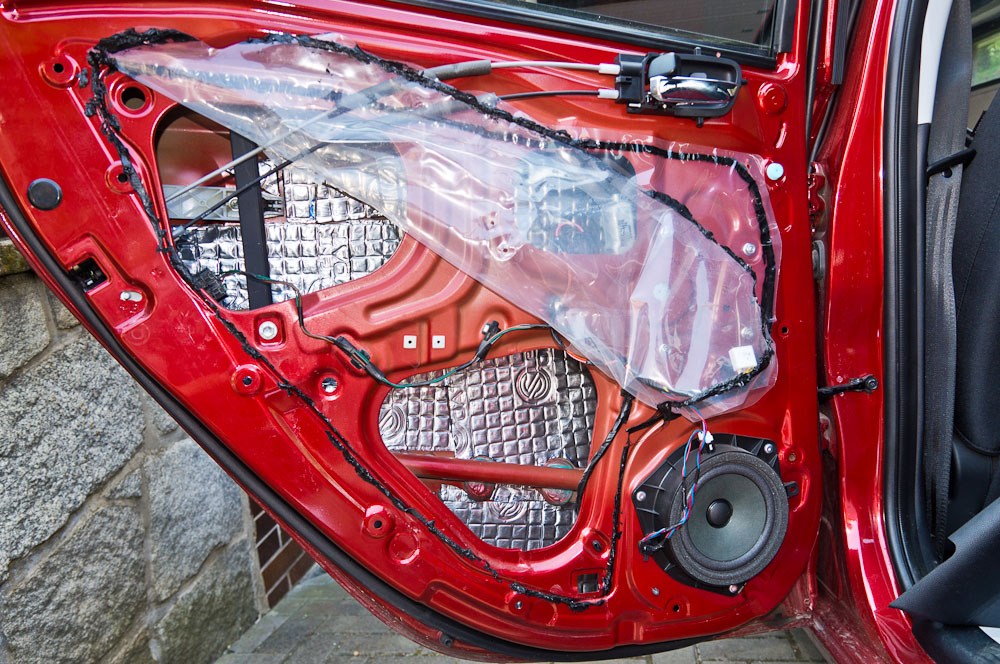

caruser
Díky za tip. Mám hotovo.
Zadní dveře:
ObrázekHYUNDAI i20 1,4 STYLE RED, barva 1F - vínová metalíza

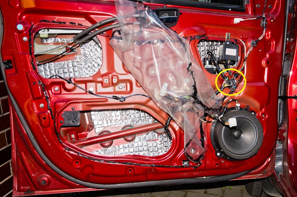

Přední dveře.
Pravé:
Levé (pro ukázku, že tam je toho vybavení trošku více):
U druhé fotky je kroužkem označeno místo, kde je 10A pojistka pro dálkové ovládání centrálního zamykání. Takže kdyby vám najednou přestalo fungovat a všechny pojistky ve skříni budou dobré, tak zde je možnost. :hyu: mě stále ještě překvapuje. ](*,) Jen to sundání dveřní výplně je poprvé pro silnější povahy.
Tlumení je přilepeno zevnitř i na vnitřní výztuze dveří tam, kde to šlo přilepit. Jsem zvědavý jak to bude držet. Ze 41 ks Silent Coat, které byly v balení mi ještě 2 ks zbyly. A tak ještě hledám místo, kam to ještě připlácnout bez velké demontáže.
Zítra mám před sebou delší cestu včetně dálnice a tak snad budu spokojený i po jejím absolvování.
