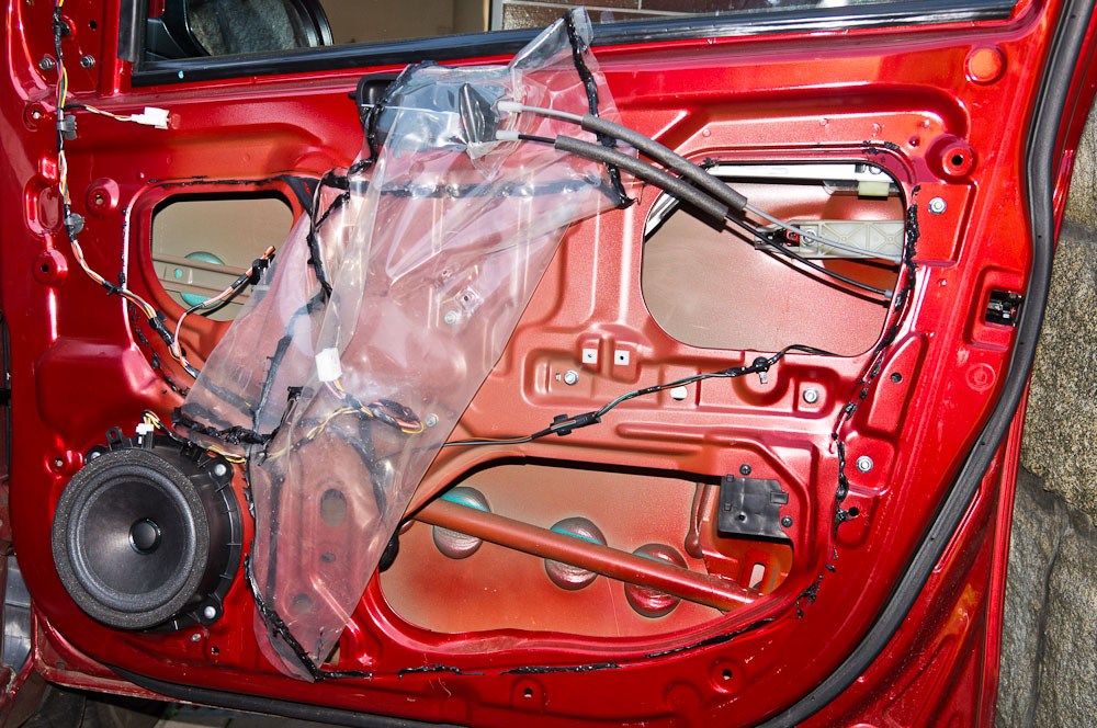

Všechny mimo zadní. Jde o to, že jsou všechny 4 v elektrice a nerad bych něco urval když to budu násilím sundávat.
Už mě překvapilo když jsem sundal panely vzadu, jakým způsobem je kabeláž tažená. Žádné poctivě vyvázané svazky, ale spíše volně plandající dráty.

Predne najprv povolis skrutku na madle dveri je tam gumenna krytka, potom skrutka v klucke tam je plastova zapadka. Potom vytiahnes plastovy trojuholnik, ktory je pod spatnym zrkadlom. V tomto mieste zacnes pomaly odtlacat tapacir po celom obvode, prvy krat to ide trosku tazsie, kedze spony su tam este z vyroby. Nakoniec uz len odpojis konektor el. okien a vyskoveho repra.
Vzadu treba povolit dve skrutky v madle a vbocnej casti tapaciru a opat odpojit konektor el. okien, ja mamvzadu mam len svihadla

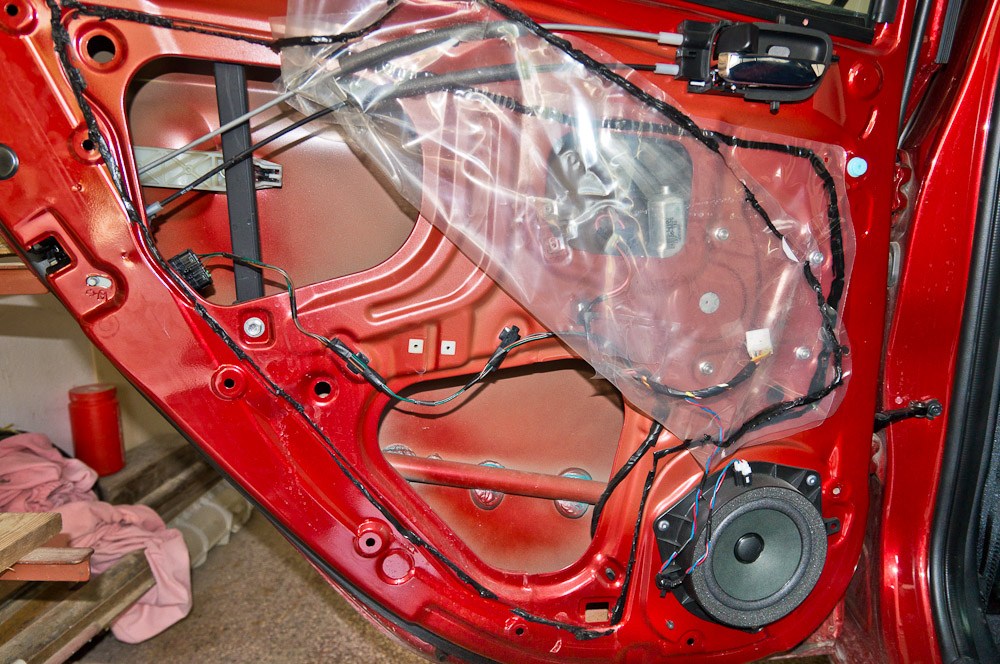

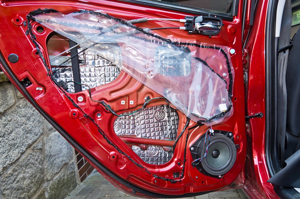

Díky za tip. Mám hotovo.
Zadní dveře:

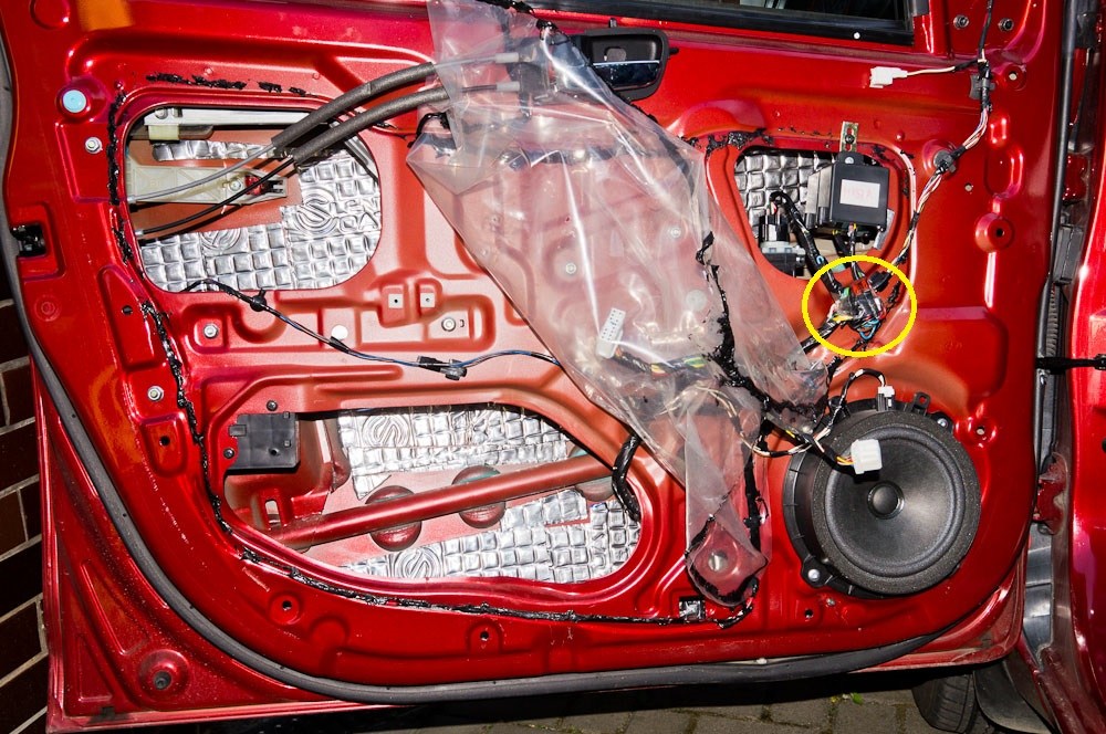

Přední dveře.
Pravé:
Levé (pro ukázku, že tam je toho vybavení trošku více):
U druhé fotky je kroužkem označeno místo, kde je 10A pojistka pro dálkové ovládání centrálního zamykání. Takže kdyby vám najednou přestalo fungovat a všechny pojistky ve skříni budou dobré, tak zde je možnost. :hyu: mě stále ještě překvapuje. ](*,) Jen to sundání dveřní výplně je poprvé pro silnější povahy.
Tlumení je přilepeno zevnitř i na vnitřní výztuze dveří tam, kde to šlo přilepit. Jsem zvědavý jak to bude držet. Ze 41 ks Silent Coat, které byly v balení mi ještě 2 ks zbyly. A tak ještě hledám místo, kam to ještě připlácnout bez velké demontáže.
