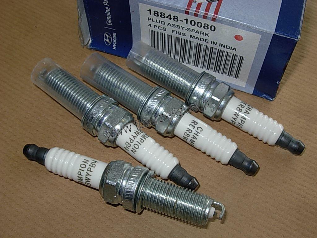

Tak zkusím po cca 5-letém mlčení znovu rozběhnout tuhle debatu. Založil jsem na téma zapalovací svíčky i v nové i20 od roku 2014, ale asi je moc mladá na to, aby někdo svíčky vůbec měnil, takže je tam zatím mrtvo.
Pročetl jsem si zdejší vlákno, protože mě zajímá, jaké svíčky bych měl mít v nové i20 z Turecka. Jen nevím, jestli ty motory jsou stejné s vaší starší verzí..v jednom příspěvku zde se píše, že ten Váš motor je G4LA, ale ten nový je stejný, ale kW jsou různé..
Píšete tady, že je tam Champion RER8YC...v tom mém novějším je dle katalogu Microcat origo číslo 18848-10080, čemuž by dle obrázku měly odpovídat svíčky REC8WYPB4..
myslíte, že by šly do toho motoru, když je stejný G4LA ty vaše svíčky RER8YC ? jsou za dobré peníze..

Zkusil bych vyhledat příslušné svíčky pro konkrétní motor v některém vyhledávači dílů, např. http://www.championautoparts.eu/catalog ... and_id=543 nebo https://www.ngk.de/nc/cz/vyhledavac-produktu/ a pod.
Jen pro doplnění - zmíněné Champion RER8YC se pod tímto označením ve vyhledávačích zboží téměř nenachází, nyní by měly být označovány jako Champion Copper Plus OE197/T10 (viz. obrázek níže) cca od 41,-Kč/ks. Osobně v autě (motor G4LA 1.2 57kW na LPG) používám NGK PLKR7A s platinovou elektrodou. Při výměnách po 40.000,-km vypadají stále velmi dobře (žádné opálené elektrody), ale jsou podstatně dražší, cca 160,-Kč/ks.
