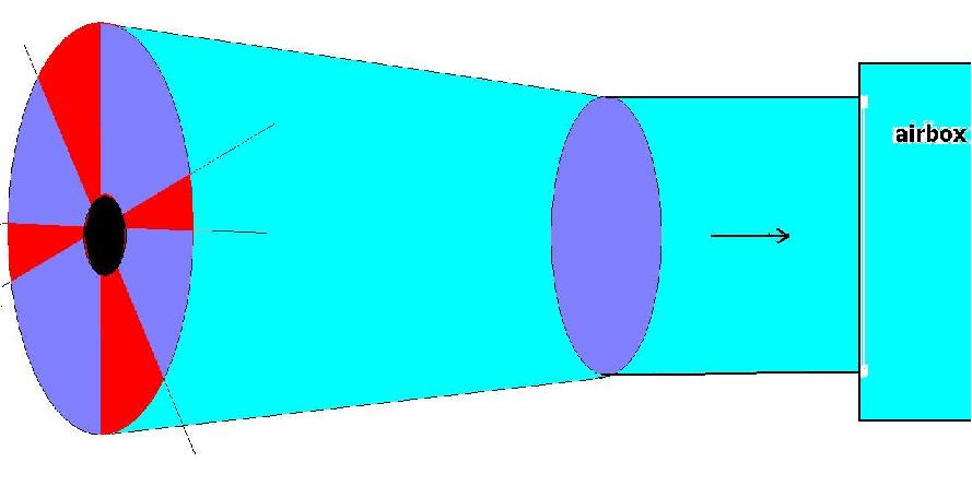

Situace s tím mým dmychadlem je jiná:
* průřež sacího potrubí je řekněme 100.
* FSA (fan swept area = činná plocha EDF = „mezikruží“ = průřez podle průměru rotoru mínus průřez statoru) je řekněme 150
* a čelní plocha stojícího rotoru je řekněme 50.
Tzn. průřez dmychadla v klidu je 100 = průřezu potrubí.
Ta čísla jsou samozřejmě ilustrativní, ve skutečnosti to může být třeba takto:
S-potr.=20cm2 (modrá)
FSA=31cm2 (červená + modrá)
S-rotoru= 11cm2 (červená)
nebo
S-rotoru2=21cm2
Pak je podstatné, jestli platí, že S-potr < (FSA – S-rotoru“ )

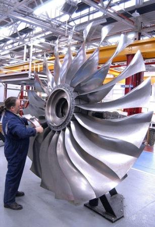

Pro představu tu jsou fotky různých EDF. I laikovi v oboru aerodynamiky je jasné, že odpor, který kladou protékajícímu vzduchu v případě že stojí, bude totálně jiný u 3-4lopatkového rotoru a rotoru ala turbofan Trent1000 – viz ty dva zarámované vpravo nahoře…
Jinak průtok v potrubí si můžeš celkem jednoduše zkusit – povolíš dva šrouby a svlékneš lapač s trubkou a rukou nebo třeba přesně s anemometrem… (http://www.modelmania.cz/index.php?page ... g0Xzc5NA== ) Každopádně to není u 1,4ky žádnej super vysavač..
No a když použiješ náporový přívod resp. EDF bude spínat už od 1500RPM motoru, tak se o ztráty nemusíš starat, protože už při nějakých 60W obvyklé EDF pr. 68-70mm pokryje teoretickou potřebu vzduchu pro motor 1400ccm při 6200RPM (cca 4,4 m3/min) a při 200W bude schopno dodat cca 1,5-2násobek (cca 6,5-9 kubíků). U dvoulitru už bude situace zase jiná..

pilotzz píše: tento "ventilátor" odpovídá náporovému sání při rychlosti okolo 200km/h a lze pozorovat velmi malé zlepšení akcelerace při příkonu cca 200W. Takže ty "hříbky" KN/Simota/a spol. v ohřátém motorovém prostoru jsou opravdu úsměvné, když ani náporové sání pomocí EDF s BA95 je sotva rozpoznatelné.
To si zabil :mrgreen: akurat ze naporove sanie ma omnoho vacsiu ucinnu plochu filtra,vyssiu priechodnost ako ma tvoj filter v boxe a teply vzduch ti to taha z motoroveho priestoru tiez :wink:
Pokym neuvidim porovnanie z brzdy tak neuverim ze to je ucinne, lebo uz z pohladu to vyzera dost divno. A neni su nahodou lopatky turbin pre letecky priemysel konstruovane na to aby pohanali nieco dopredu ? Kdezto lopatky turba su konstruovane na plnenie niecoho velkym tlakom, to je podla mna dost dobry rozdiel, tak preto ten nonsens.
