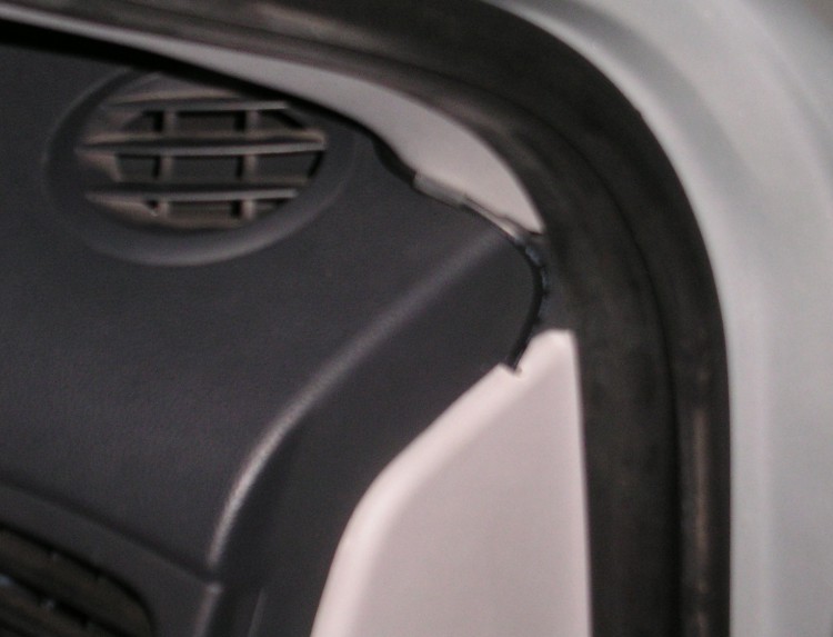

Display chtěla moje drahá původně uprostřed, ale když jsem jí řekl o kabelu dohodli jsme se na protějším sloupku. Navíc je to blízko venkovního zrcátka a to mi přijde takové ergonomické umístění, což ona pak sama ráda musela přiznat. ;-) Akorát dodaný drát k napájení je při tomto umístění displaye krátký, tak jsem rozloupnul krabičku a vyměnil ho za delší. První díra v historii kterou jsem do našeho Hnůjdaje udělal byla tady v krytu u dveří spolujezdce.

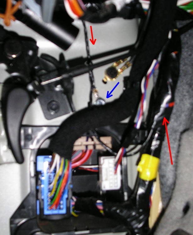

Pod palubovkou je spousta místa. Tu a tam jsem se chytil nějaké konzole nebo kabelu a přešel na levou stranu auta. Tam je kryt pod volantem dole na čtyřech šroubech a nahoře na pěti, jak to nazvat, narážecích čepech.
Dráty jsem spustil dolů a připájel mínus na očko a plus na bíločerný.
Zaizoloval jsem spoje, zakrytoval vše do původní podoby a tady mám hotovo.

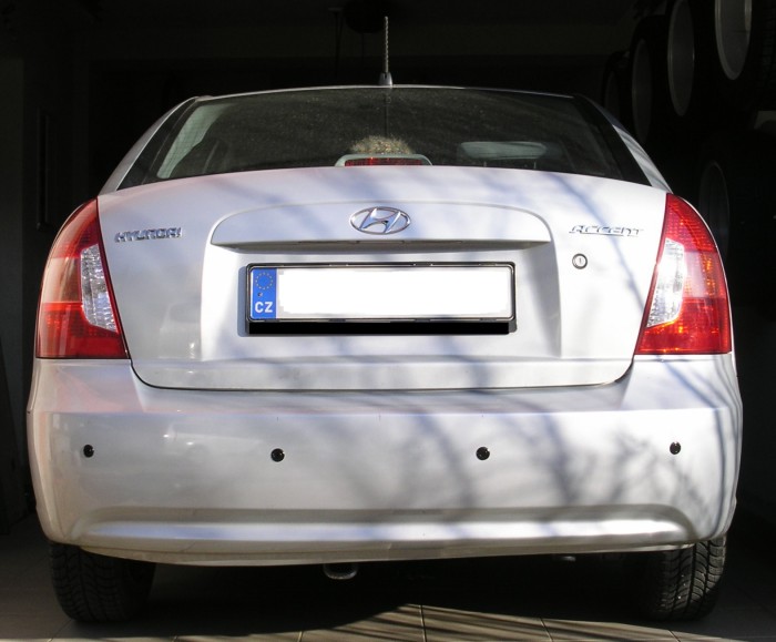

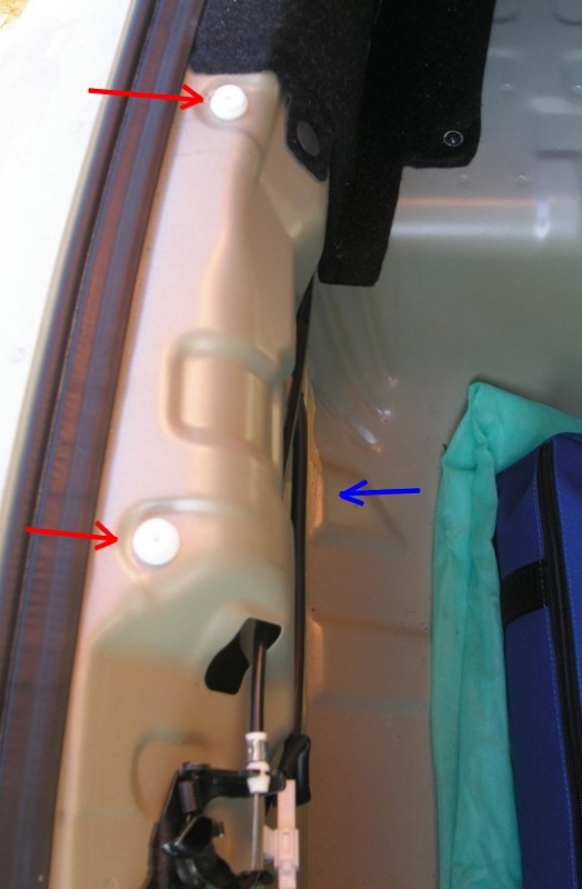

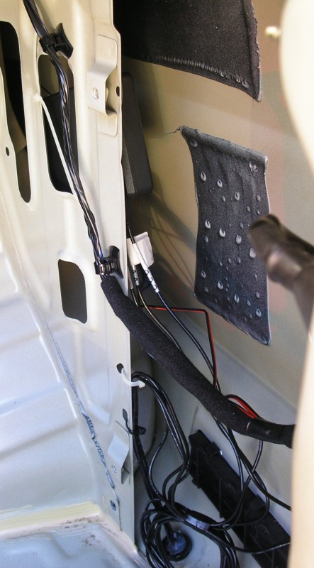

Čidla jsem rozmístil rovnoměrně 38 cm od sebe. Výška doporučená od výrobce je 45 až 65 cm. Jako ideální udává 50 cm nad terénem. Doporučuji u nového Accenta minimálně 53 cm pokud se chcete vyhnout vrtání do polystyrenu, který je pod vrchním plastovým nárazníkem. Místa na montáž je dost, moje ruce se dostaly kam bylo potřeba, není nutné nárazník sundávat. Stačí jen rozměřit čidla, vyvrtat dodaným vrtákem a protáhnout kabely.

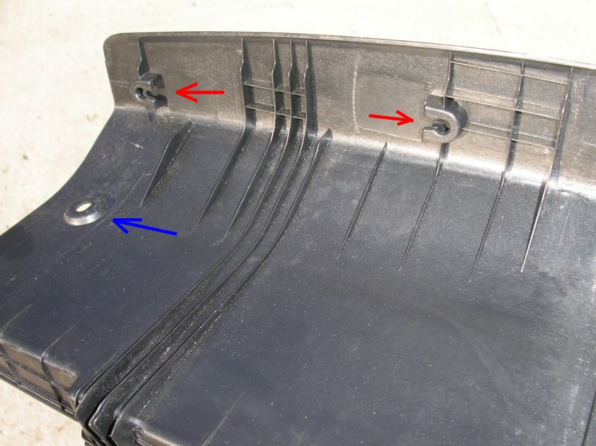

V kufru jsem sundal kryt nakládací hrany. Zboku se vyšroubují plastové šrouby a vytáhnou hmoždiny (naznačuje modrá šipka na další fotce).

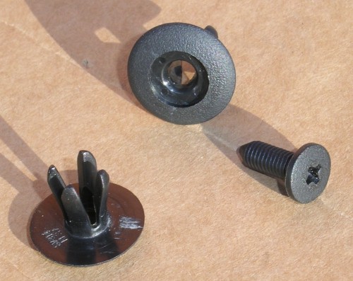

Tahem nahoru za pomoci páčení šroubovákem jsem kryt sundal. Bohužel jsem utrhnul na dvou čepech hlavičky, které zapadají do krytu. Nejsou to tyhle konkrétní na fotce. Je na to nějaký postup, jak kryt sundat a nezničit čepy?

Vyháknout z čepů šoupnutím do boku se kryt nedá, protože drážky v krytu jdou proti sobě.

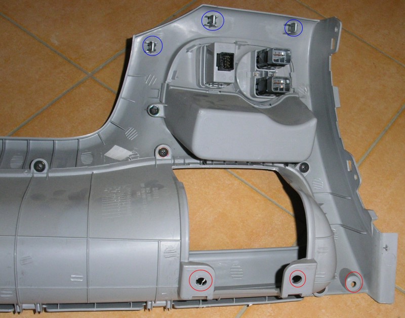

Tapecírunk je přichycený několika plastovými nýty, viz fotka nýtu u montáže displaye, a dvěma šrouby do dna kufru.

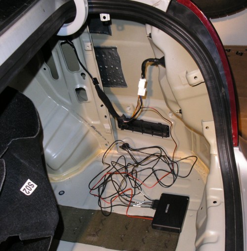

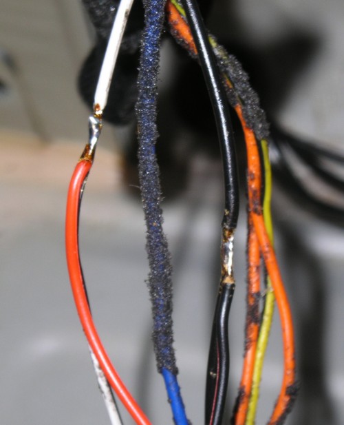

Napájení pro centrální jednotku jsem připojil na černý drát minus a na bíločerný plus.

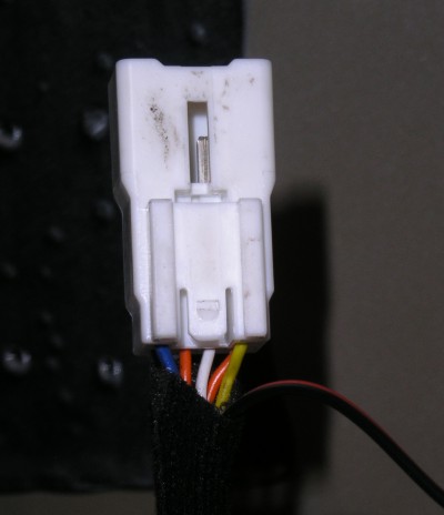

Svazek je obalený lepivým molitanem. To jsou ty zbytky na drátech. Pro pohodlnější práci jsem si konektor rozpojil a spodní díl ještě vysunul nahoru z držáku. Na fotce je právě tento spodní díl konektoru zadního pravého světla s již připájeným napájením pro centrální jednotku. Je dobře vidět pojistka proti vysunutí.

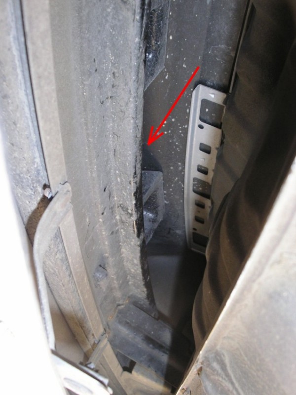

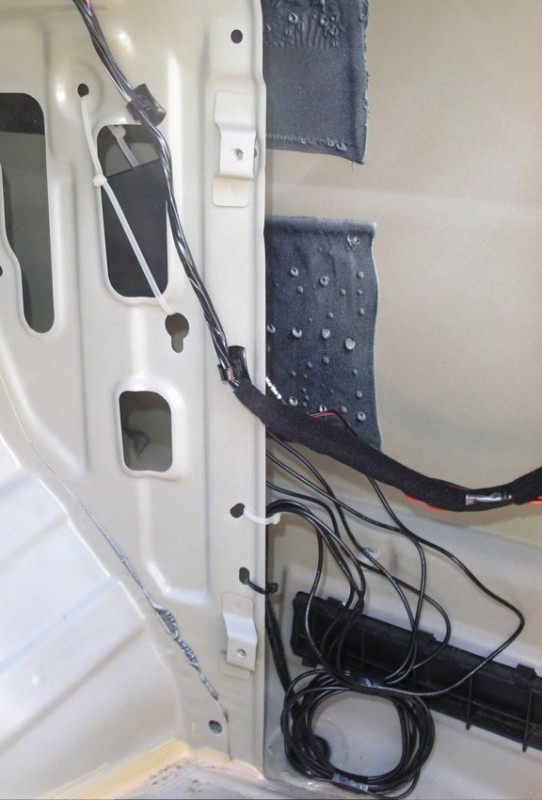

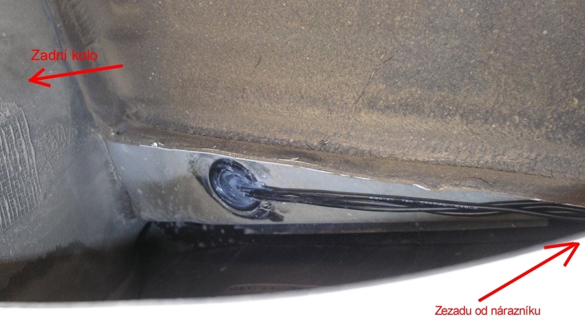

Kabely od čidel jsem vedl za hranou kovového nárazníku, tak že nejsou vůbec vidět.
Dále vedou přes hranu lemů plechů naspodu kufru.
Byla tam zátka, jako nachystaná pro mě. ;-) Vyvrtal jsem do ní tuším osmičku díru na protažení kabelů. Stačilo to. Pro jistotu jsem tuto průchodku ještě zamazal silikonem. Teď jsem mohl zapojit všechny konektory do centrální jednotky a vyzkoušet asistenta. Fungovalo to. Jupí. :-)

Už jen připevnit jednotku a umravnit kabely.
Využil jsem otvory které už tu byly. Jednotku jsem přilepil dodanou oboustranou lepicí páskou - obdelníčkem. Navíc jsem ji pojistil páskem. Vrátil jsem tapecírunk i kryt na své místo a je konečně hotovo.

Ahoj Véno,tvá fotka s čokoládou vsazenou do kabeláže zadní lampy je famózní =D>
tohle na mě juknout v práci tak nevim... :P veškeré otevřené spoje uhnijí...Honza
