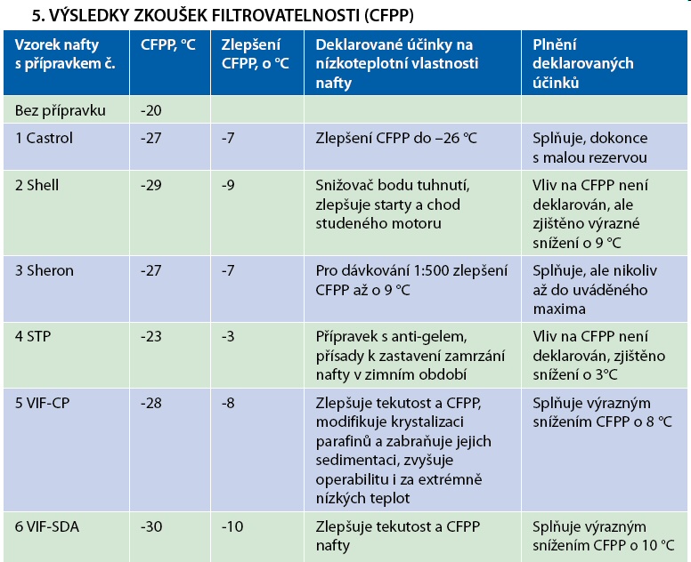

Miro, zaujimave.. To som pocul prvy krat. Pozeram na nete a ejhla, test aditiv na zimu
http://www.petrol.cz/magazin/pm012008/produkty1_08.pdf
zaujimave citanie. Ak pravda date na "znameho brat ma priatelku ktorej otec pracuje na pumpe / v rafinerii" tak to pdf mozte s pokojnym svedomim preskocit, pretoze ti to urcite vedia lepsie

dalsi test http://www.baterky.sk/files/test_aditiv.pdf
PS no nic,idem kupit zimny VIF
pre istotu,mam sice aj Power enhancer od Redline,aj Bishops treatment,aj BG aditivum
plus nejake ine a tankujem OMV Maxxmotion,ale co by sme nespravili pre zvysenie ziskov predajcov
- Příspěvky: 8799
Re: Co robit ked primrzne nafta !
miro263 to prave pisali v tom teste. Samotne aditiva proste tuhnu az po zluceni s palivom nasleduje ta spravna "magia"

Ten VIF sníží bod zatuhnutí nafty tak o 3 až 4 st. Není to nijak samospasitelné. Používám to dlouhodobě a zatím jsem nezamrzl, ale mám auto přes noc pod střechou a tam bude tak o 3-4 stupňů více, než "pod širákem" plus k tomu ten VIF a je to celkem tak nejvýše osm stupínků do plusu.oltcitak píše:dalsi test http://www.baterky.sk/files/test_aditiv.pdf![]()

bud ste ludia fakt lenivi citat co doslova dostanete na podnose, ale proste neviem. takze pre tych ueber lenivych prt screen z toho laboratorneho testu zimnych aditiv
osobne skusenosti uzivatelov su v tomto pripade absolutne nerelevantne, pretoze postradaju akukolvek meratelnu hodnotu
